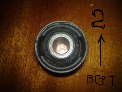

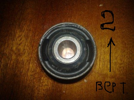

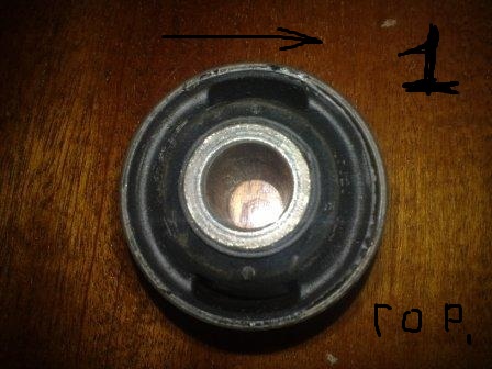

#12     Re: САйленты задних рычагов 18 сен 2012, 18:01
Валерий, прорези горизонтально или вертикально?
Фото007.jpg [ 62.03 КБ | Просмотров: 3174 ]
Фото006.jpg [ 59.47 КБ | Просмотров: 3174 ]
николай2011:
николай
омская область
Сообщений: 913
14 дек 2011, 09:51
#13     Re: САйленты задних рычагов 18 сен 2012, 19:03
Игорь ставить нужно как на твоем рисунке под номером 2,вертикально

#16     Re: САйленты задних рычагов 19 сен 2012, 16:45
поставить-то как угодно можно, но мне кажется, что немцы не дураки и не зря там эти прорези.
#17     Re: САйленты задних рычагов 19 сен 2012, 16:48
На самом деле в плане наших дорог зря. Если поставить не как положено ходят дольше сайленты.
