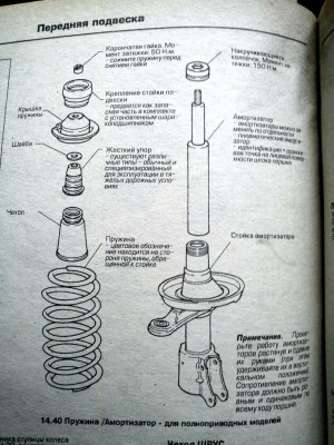

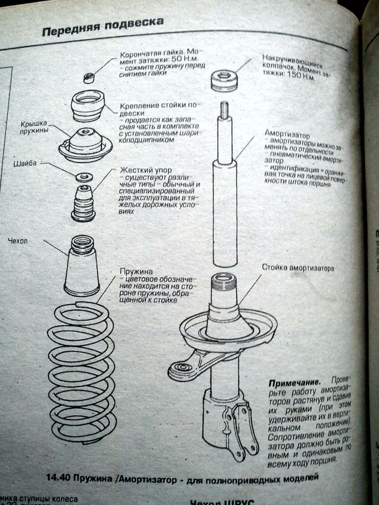

я вот только не пойму что мне менять нужно? опорник, ,пыльники и отбойники где это все? (фото) слабоват я в подвеске что уж поделать....

Слева снизу -> вверх
Пружина, пыльник, отбойник, шайба, тарелка для пружины, опорник, втулка про которую я говорил (хитрая)
Справа снизу ->вверх
Стояка, амортизатор, крышка с резьбой, для удерживая амортизатора в стойке. Закрутить ее надо хорошо.
