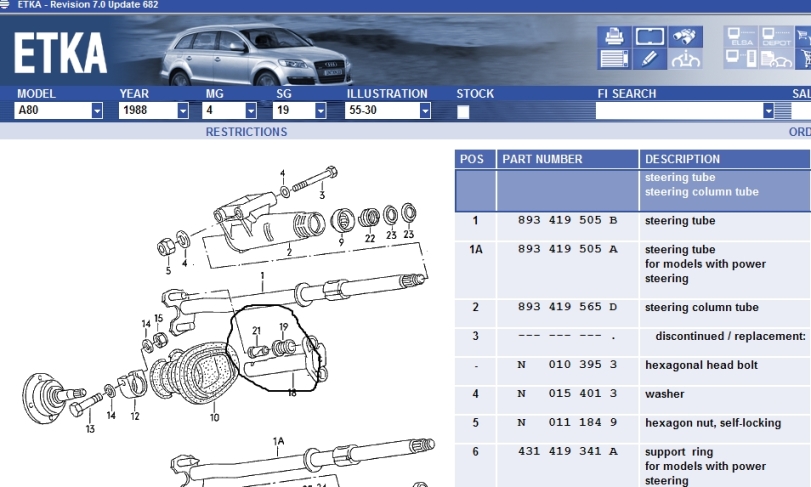

#14     Re: Люфт рулевого колеса 06 янв 2011, 21:12
В общем у меня проблема была в ослабшей стяжке. Рома, по ЕТКе это хомут № 12. Из-за него люфтил весь вал - и малая и длинная части...хотя я не скажу, что гайка болталась

#15     Re: Люфт рулевого колеса 06 янв 2011, 22:21
я уже этот хомут затягивал доусеру. тоже толку ноль.

#17     Re: Люфт рулевого колеса 07 янв 2011, 01:10
Рома, значит у тебя несколько другое, раз хомут затянут...!!!
Тогда объясняй подробнее свой вариант
Люфт только рулевого колеса? ( или с чем то еще - с валом, с рейкой , с колесами??? Хотя бы этот хомут относительно рулевого колеса - мёртво стоит? А если рейку застопорить...?

#19     Re: Люфт рулевого колеса 07 янв 2011, 14:17
на руле достаточно большой очень легкий по усилию люфт. гдето пол сантиметра. при этом колеса стоят на месте. хомут я этот подтянул но толку не дало. (но как в статье я не насаживал его на вал. просто подтянул.) до этого хомута весь вал крутица синхронно. при прижатии рейки болтом на 10 проворачивание становица более тугим, но этот люфт не исчезает.
кстати тут заметил, что руль при нажатии на него немного уходит вглубь, отпускаешь возвращаеца обратно., такое ощущение что он както подпружинен. так должно быть или нет.
рейка еще родная.

#20     Re: Люфт рулевого колеса 07 янв 2011, 15:46
Да, руль у меня тоже подпружинен, как мне кажется в целях травмобезопасности. А Виталий, как японял предлагал нажать на пружину и затянуть хомут. Кстати, где эта пружина находится там еще и подшипник какой то есть
