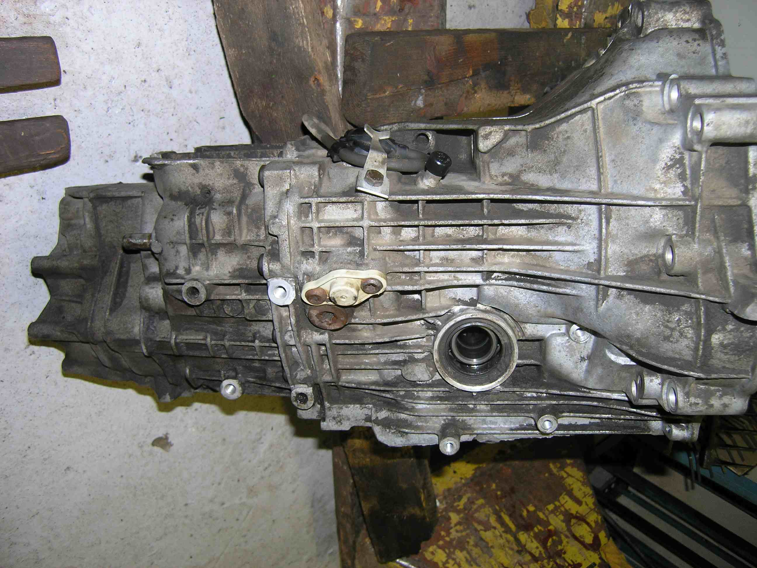

Саша, ребята уже сказали тебе, что течет через шток или полуось, больше там неоткуда, а разбрызгать может далеко. Кстати, может масло вообще не с КПП, а из под крышки ГБЦ или из вентиляции картера (шланг прорвался)???
А по КПП вот сам смотри

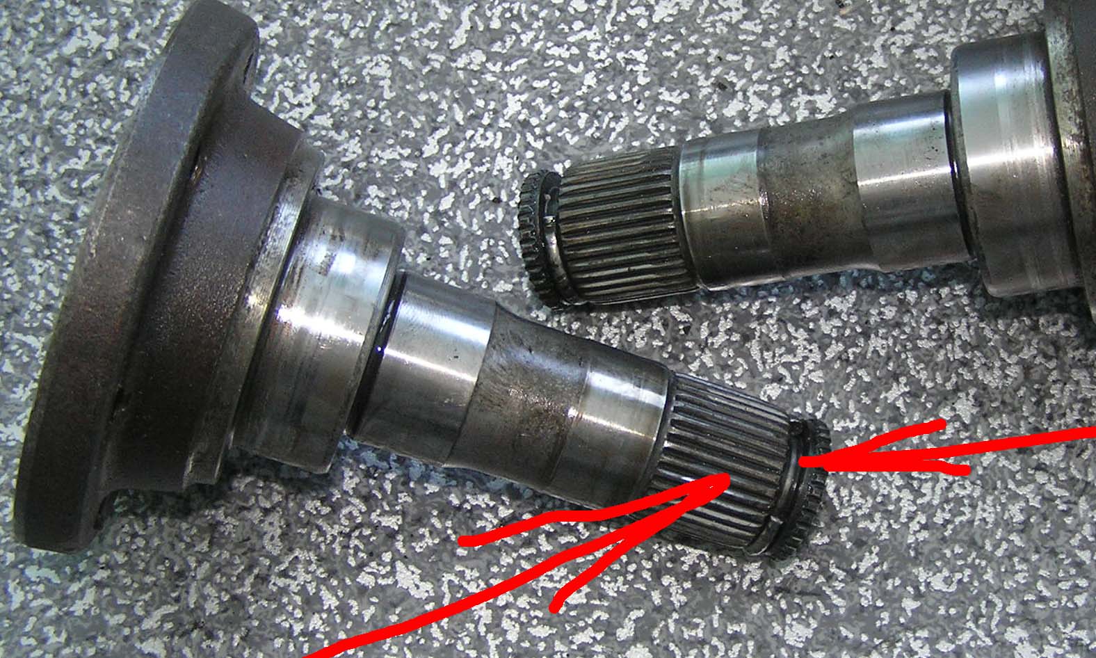

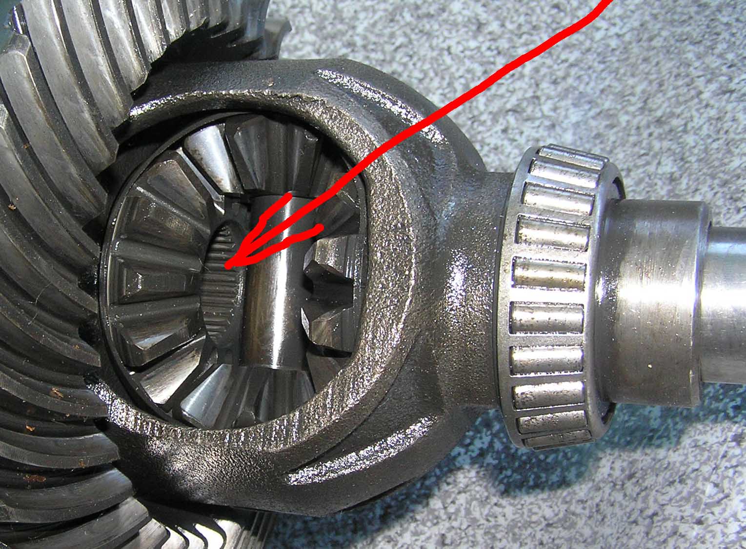

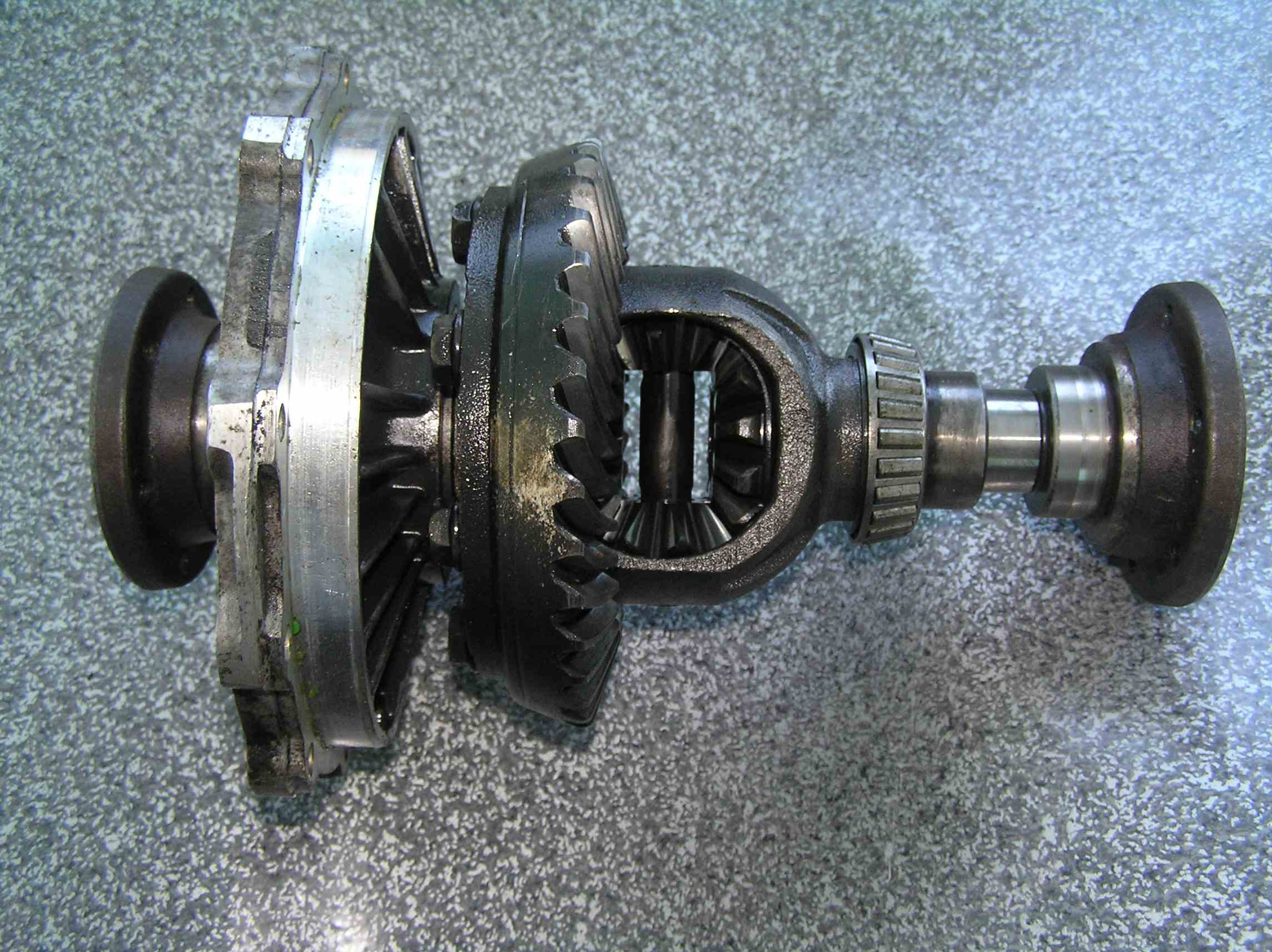

А вот это хреново!............. Лично я после этого открыл бы хотябы крышку дифференциала, вынул дифференциал (не пугайся - это просто... левую сторону поддомкратить и слева все доступно!!! Только по болтам КПП сначала надо ударить, чтобы их отвернуть!!!!!!!!!), чтобы оценить главную пару и подшипник хвостовика. У меня при нормальном уровне масла подшипник болтался миллиметров на 5 :shock: :shock: :shock: . Вот как там устроено - дифференциал и фланцы.
