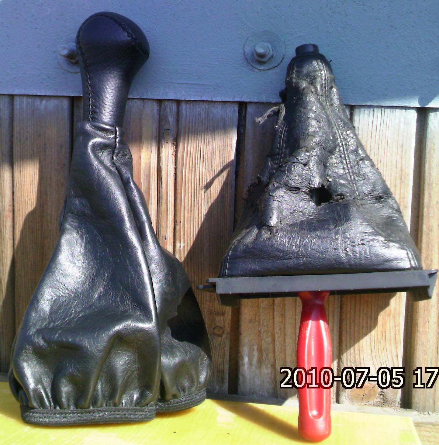

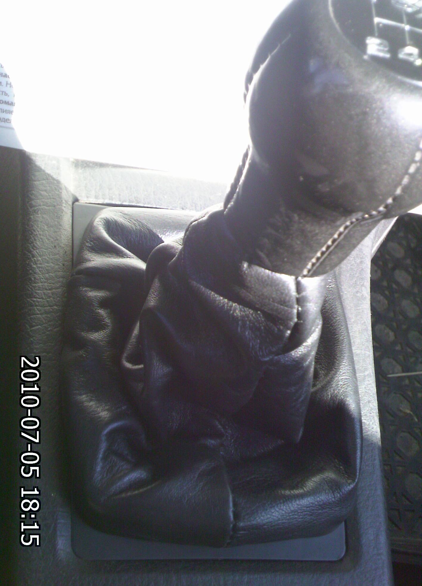

Саня, да наверное от любого подойдет. Я пришел в ТАЗомаг и просто выбрал, что нравится с более менее приличной кожей. Я вроде писал.
Вот что выщло.
два чехла..jpg [ 222.26 КБ | Просмотров: 8120 ]
результат.jpg [ 233.05 КБ | Просмотров: 8120 ]
#8     Re: Рычаг кпп 26 июн 2014, 01:57
Ну нормально, а к рамке как крепится?По верх старой?
#9     Re: Рычаг кпп 26 июн 2014, 07:55
Саня рамка из двух частей и чехол вставляется между ними , старый выкинул новый вставил .
