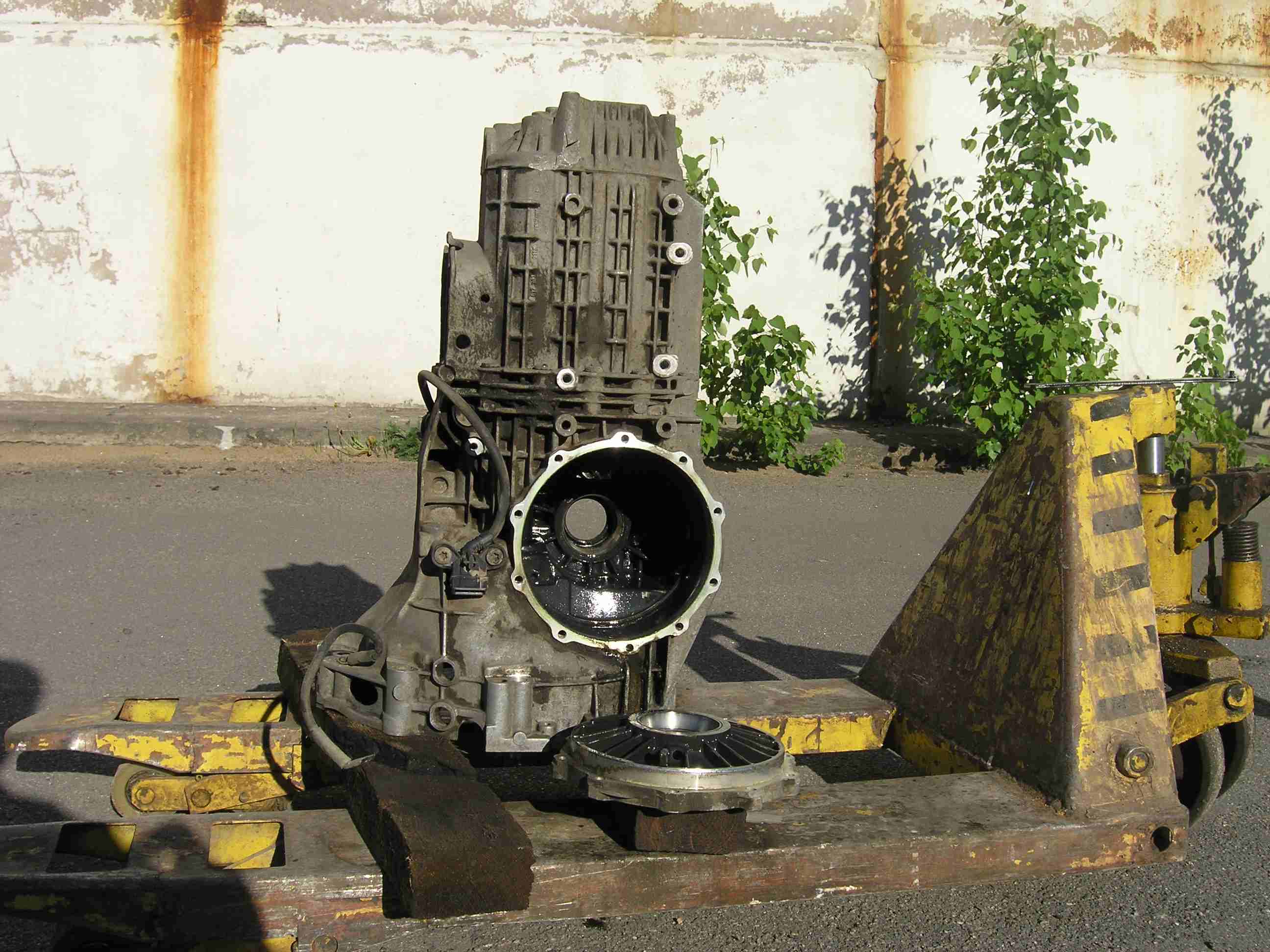

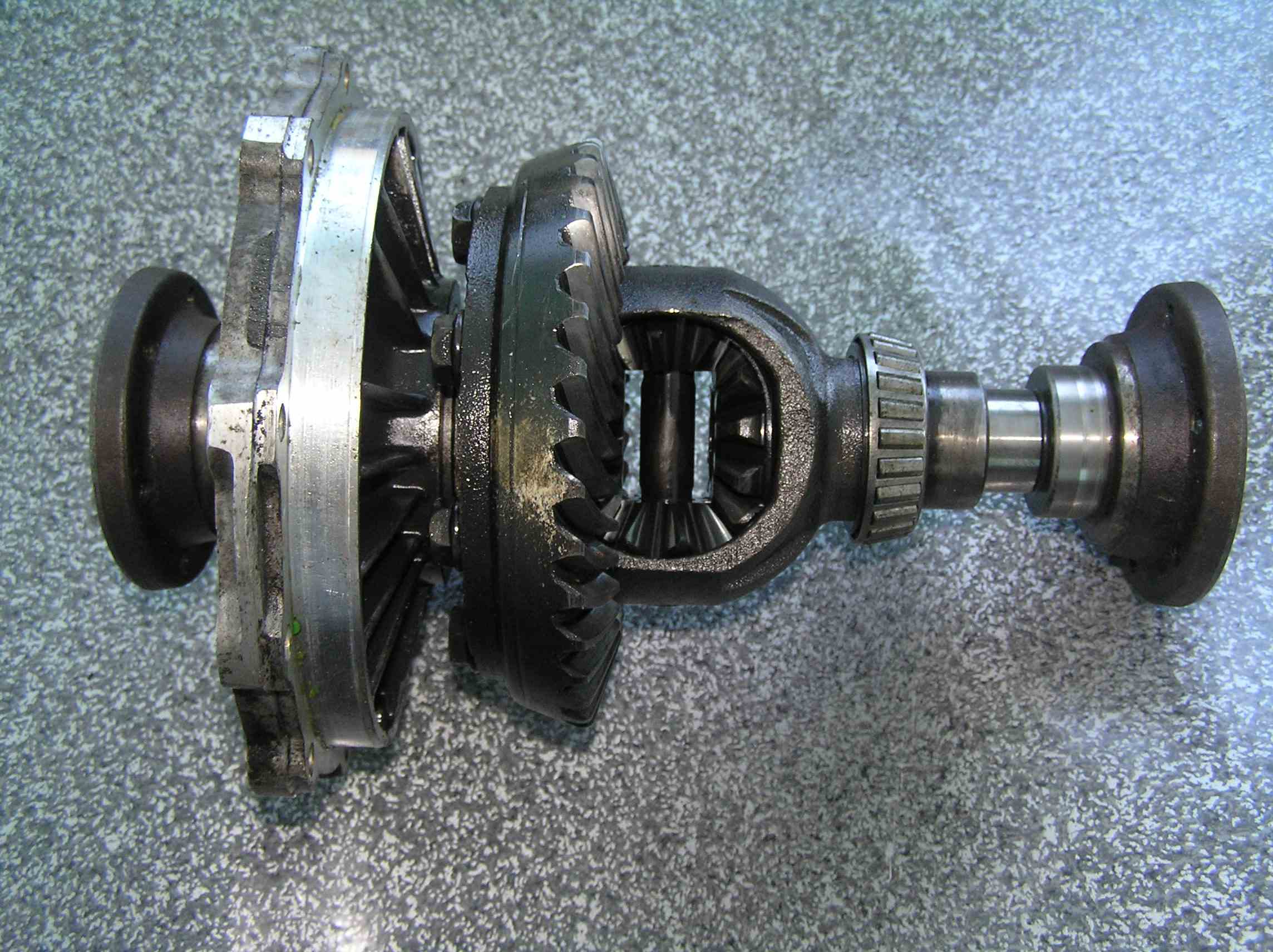

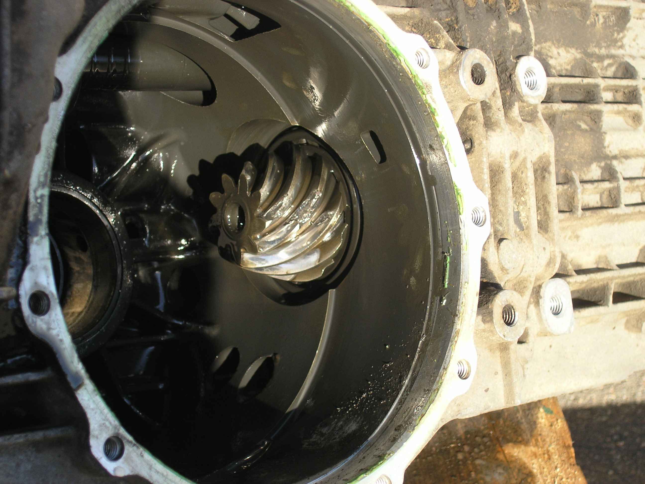

#8     Re: акпп гул редуктора 25 янв 2014, 12:46
mobyk писал(а) :
че никто не знает?
Макс, здесь людей, которые МКПП разбирали - по пальцам можно перечесть, а АКПП и так то здесь мало, а кто их разбирал наверное и вообще нет - ты первым будешь!!! :shock:
судя по фоткам есть вариант акпп где редуктор снимается так же как и на мкпп а есть где снять его можно только разобрав коробку
Я посмотрел на фотки АКПП, видимо мне достался другой вариант - совсем другой!
Макс, на МКПП вот так разбирается и главная пара, как на ладони!
Вид на крышку дифференциала.JPG [ 240.48 КБ | Просмотров: 7800 ]
Хвостовик гл. пары.JPG [ 242.21 КБ | Просмотров: 7800 ]
Дифференциал.JPG [ 255.67 КБ | Просмотров: 7800 ]
