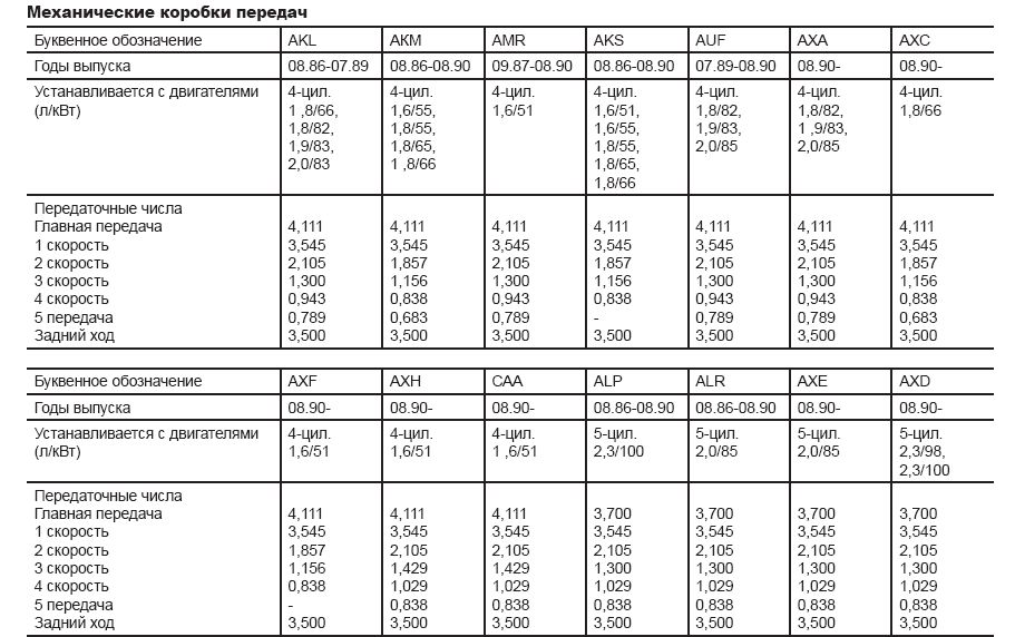

Да не за что! Пиши,спрашивай! Насчёт выбора коробки,я думаю,стоит искать АКМ или АХС, не за чем мудрить. Вот таблица передаточных чисел, эти коробки одинаковы полностью
Передаточн числа КПП.JPG [ 113.43 КБ | Просмотров: 13497 ]
