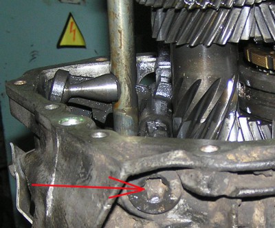

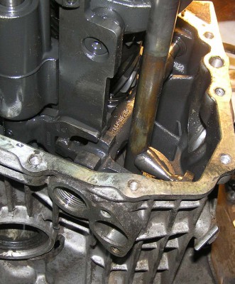

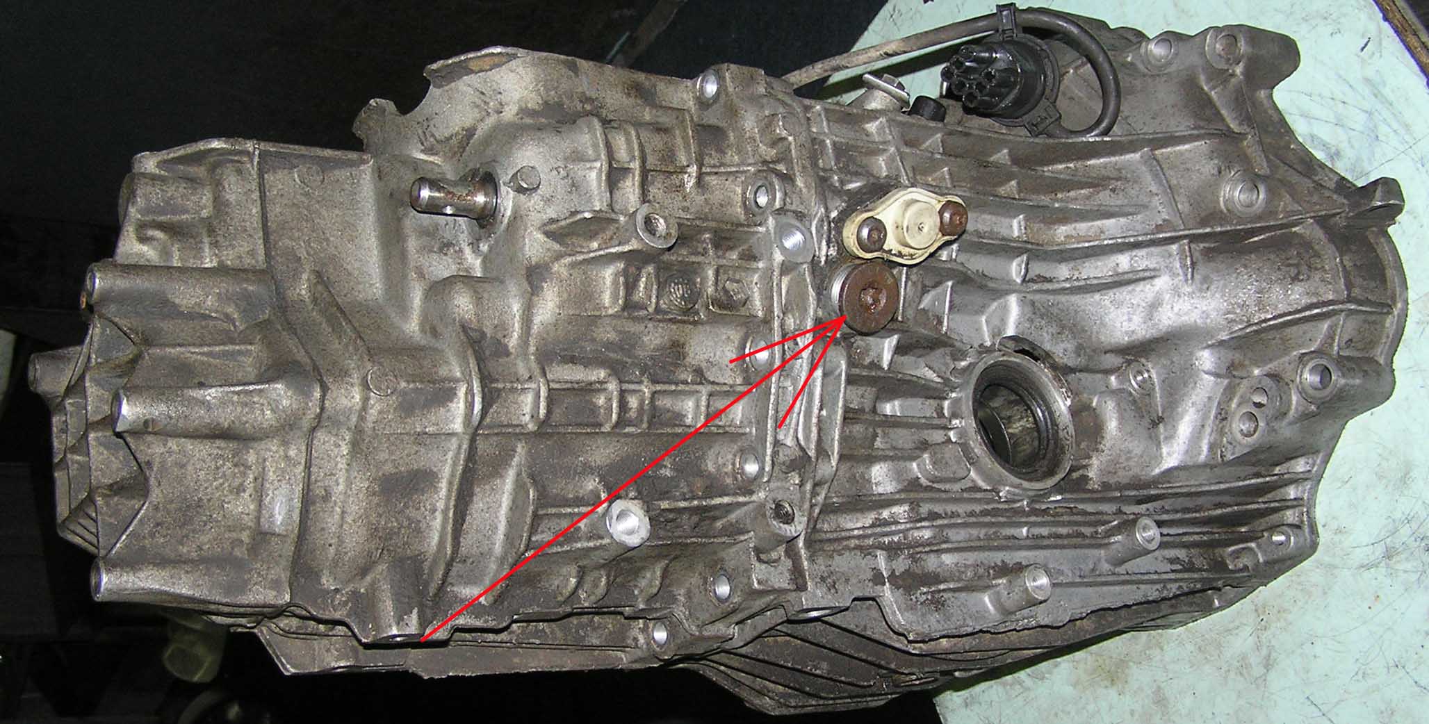

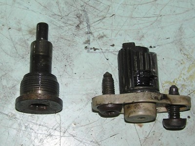

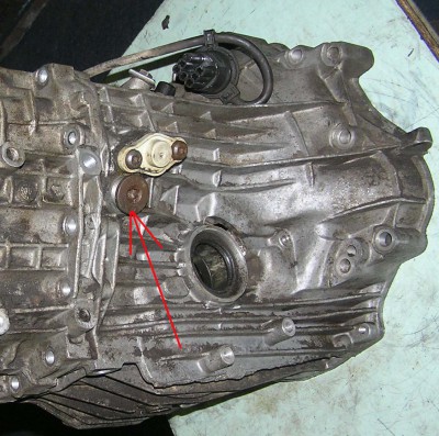

Audi 80 1989 кпп 4х механика
Справой стороны коробки под кронштейном крепления приемной трубы выпуска газов имеется пробка.
В процессе езды эта пробка отворачивается, и нарушается переключение передач.
Заворачиваю пробку, переключение передач восстанавливается.
Какую роль играет эта пробка и как ее зафиксировать.
#2     Re: Проблема КПП 08 мар 2014, 11:58
sobaeff писал(а) :
Заворачиваю пробку, переключение передач восстанавливается. Какую роль играет эта пробка и как ее зафиксировать.
Первый раз слышу, что она отворачивается - это что то у тебя, может на ней хвостовик погнут? Её можно вывернуть и проверить. Ну а вообще, если ось прямая - попробуй на стопорилку резьбы тогда поставить.
Эта пробка является осью вращения поперечного валика на переключении передач, точно такая же пробка находится и с другой стороны симметрично!!! Этот валик штоком переключения постоянно туда сюда поворачивается на небольшой угол.
Чтобы было понятно - вот как все там выглядит снаружи и внутри, думаю понятно и без комментариев.

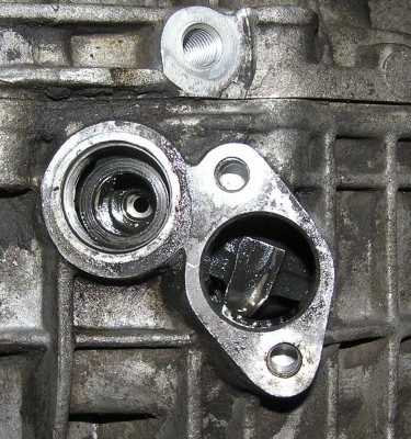

#3     Re: Проблема КПП 10 мар 2014, 10:33
А доступ к ней откуда?
#4     Re: Проблема КПП 10 мар 2014, 11:29
Что значит откуда?
Как подлезешь - вообще то снизу справа и слева.
