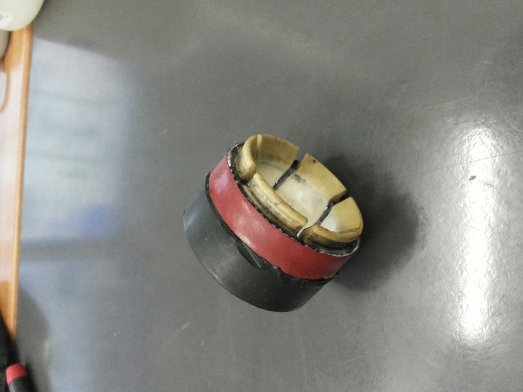

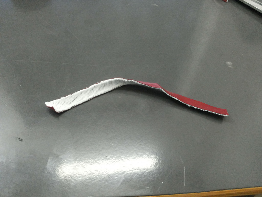

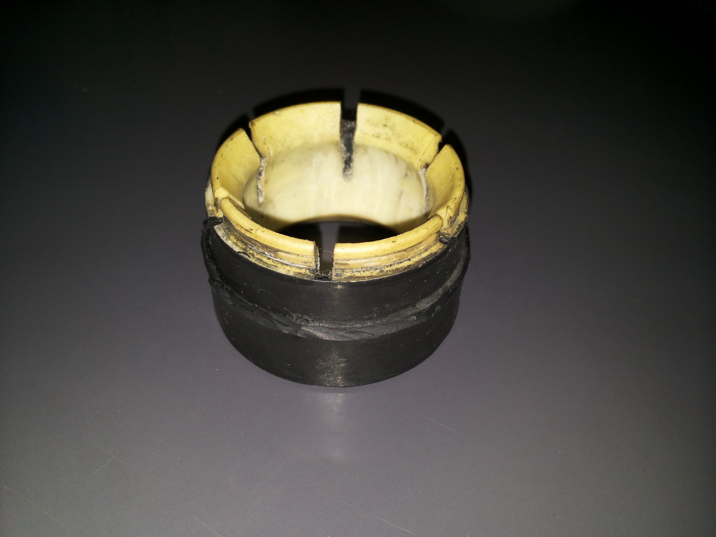

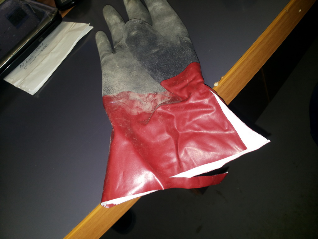

Вот можно сделать так, быстро и дешево. Суперклей + ножницы + перчатка + обезжирить.

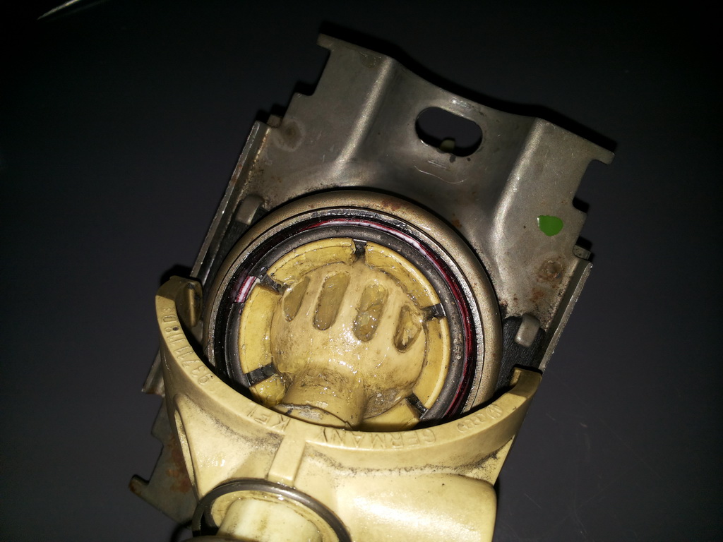

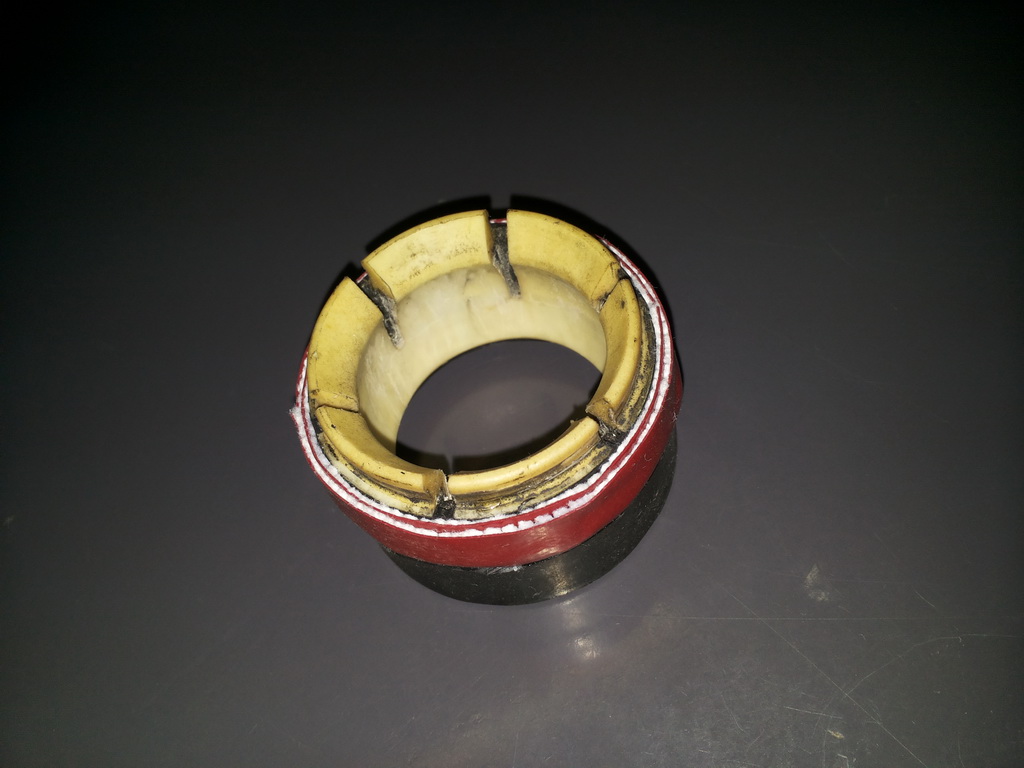

#6     Re: Обсуждение отчета "Ремонт и переборка кулисы КПП" 16 июл 2013, 10:06
Вклеиваем муфту на место быстро и успевая выравнивать, дополнительно потом можно пролит суперклеем.
