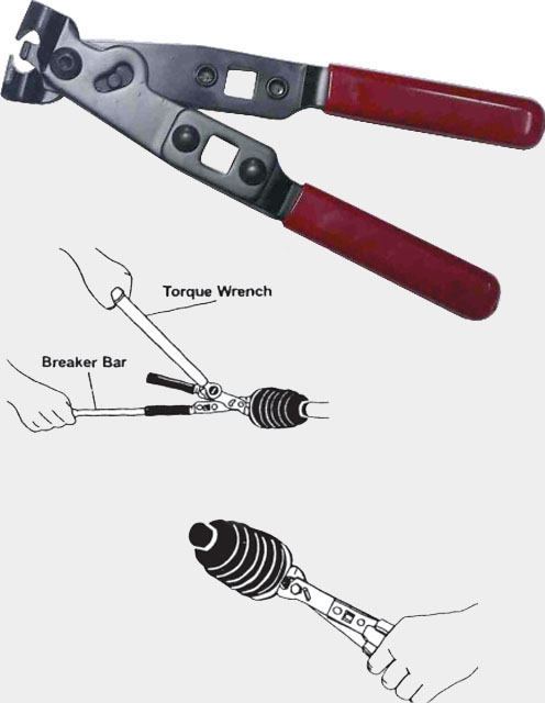

-Если у тебя болт, то снимается ШРУС с полуоси ударом (там разжимная шайба-стопор...только полуось держи шведками!), а если гайка, то там вроде стопор с усиками и нужны клещи.
-клещи для хомута хорошо бы иметь специальные - они одновременно затягивают хомут, сжимая выступ, и продавливают выступ сверху, придавая жесткость этому месту (см. фото), но можно и клещами для гвоздей или бокорезами и молоточком вдавить серединку выступа (он должен быть буквой М).

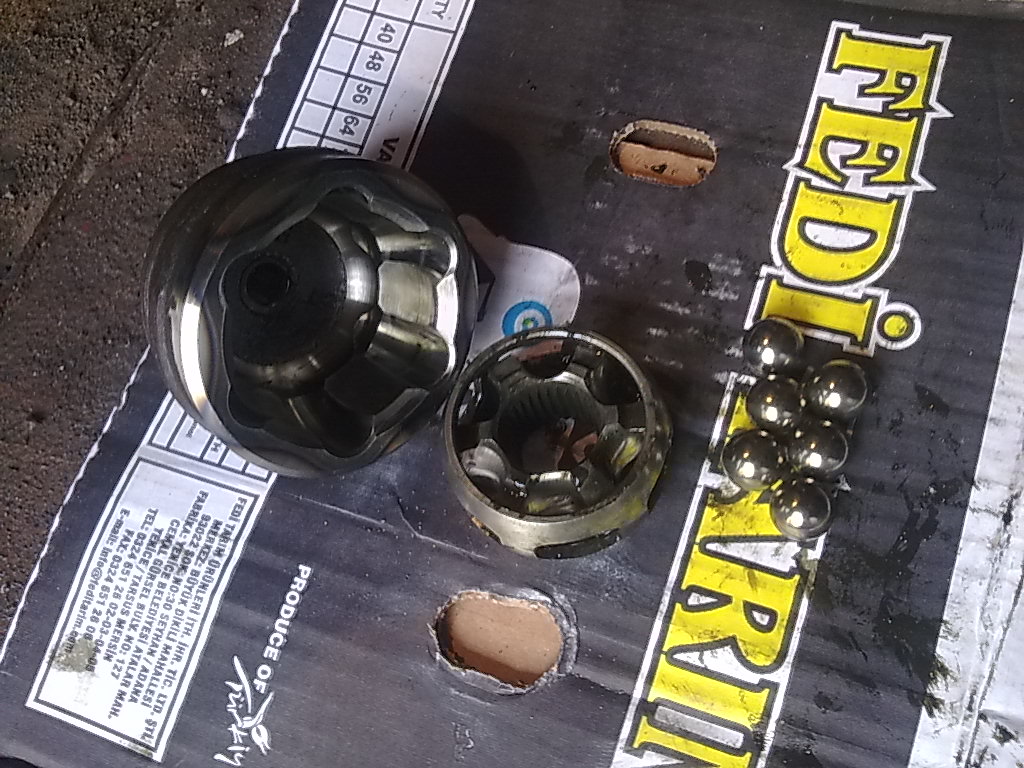

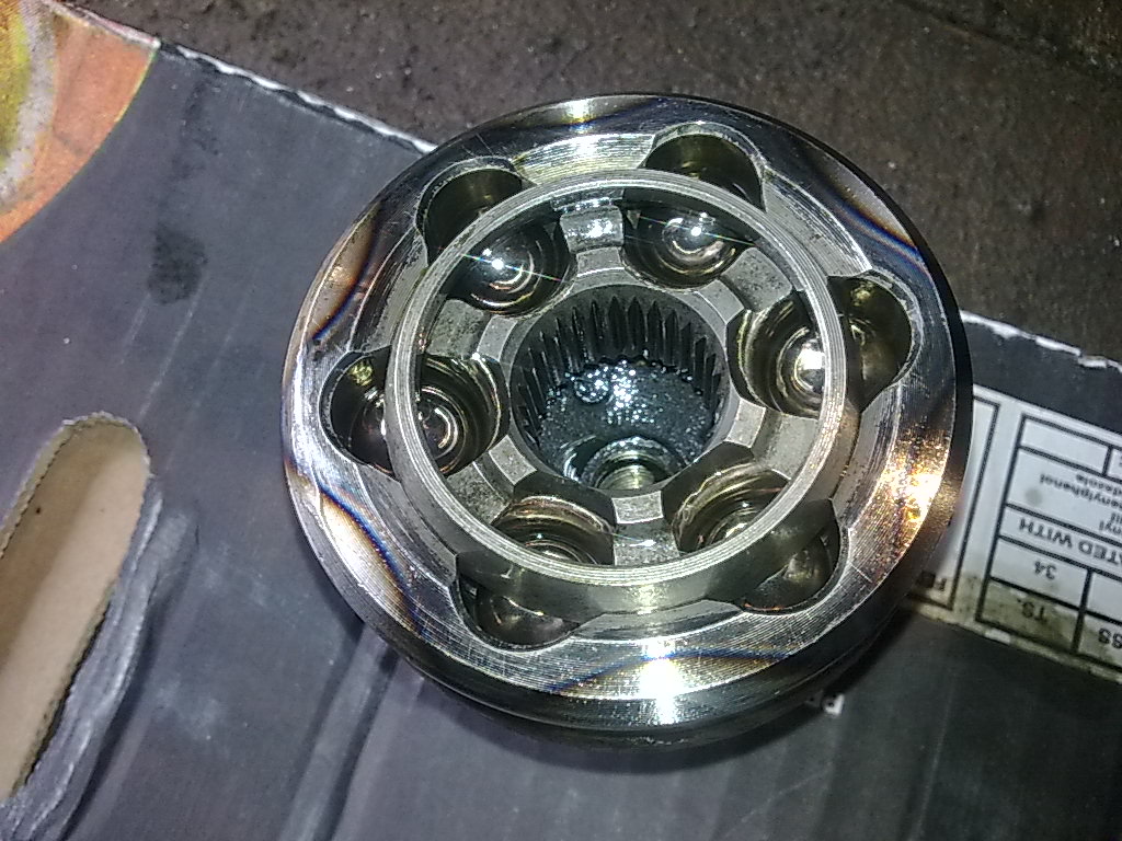

хочу только добавить-я разбирал ШРУС полностью(вынимал шарики и сепаратор)промывал и забивал новую смазку.никакого кубика-рубика не заметил в отличие от автора отчета.
