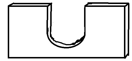

Ну кпп еще и разобрать довольно проблематично. Она собрана на торкс 45х и они все герметик цепляют что соответственно ухудшает их отворачиваемость. Я последние кпп разбирал исключительно пневмогайковертом. Если разбирать придется просто воротком, как я понимаю, нужно еще бит купить несколько.
Съемник нужен хороший и только если дома разбирать, если разбирать в гараже или цеху каком нужна просто пластина что закладывать между шестернями и кувалдометром побивая сверху выбивать шестерни те что посажены. Проблем там нет никаких. Есть мануал который я давал в теме на audi-club в котором все описано как разбирать валы.
Комментарий к файлу: Вот такая примерно пластина чтоб опираясь боками она держала вал в подвешенном состоянии .
