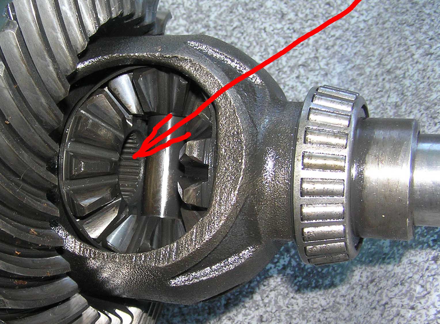

Добрый день!, фуууух давно не заходил к Вам! но вот пришлось!, подскажите все таки какая глубина запресовки сальника? просто мои были запресованны буквально 1 мм после фаски, а 25kostik: запресовывал до проточки а это 10мм от края крышки. подскажите как правильно?
2. снимали с тестем коробку чтобы отмыть и поменять сальник кулисы, ну конечно же по совету тестя сдернул оба фланца... я так понимаю что при переноске до места мойки и обратно - саттелиты сместились да? это точно? и как их вернуть наместо? можно описать процедуру?
СПАСИБО!

мои были запресованны буквально 1 мм после фаски, а 25kostik: запресовывал до проточки а это 10мм от края крышки. подскажите как правильно? 2. снимали с тестем коробку чтобы отмыть и поменять сальник кулисы, ну конечно же по совету тестя сдернул оба фланца... я так понимаю что при переноске до места мойки и обратно - саттелиты сместились да? это точно? и как их вернуть наместо? можно описать процедуру?
Лично я бы сместил от своей бывшей установки миллиметров на 3-5, чтобы перейти на другое место шейки фланца. Если шейка идеальная, то можно ставить, как стояло! (у меня стоят тоже вровень или 1 мм внутрь).
С саттелитами просто проворачивай и смотри в отверстие - увидишь когда он подойдет, разверни его отверстием к фланцу и вставляй! Вот так это выгладит внутри. Как видишь им там деваться некуда, так что ищи положение, чтобы загнать в шлицы!

#44     Re: ПОТЁК САЛЬНИК ПРИВОДА НА КПП!!!!!! 19 сен 2012, 16:09
Спасибо Валерий!!!!!!! надеюсь сегодня свой автомобиль поставлю на колеса:)
