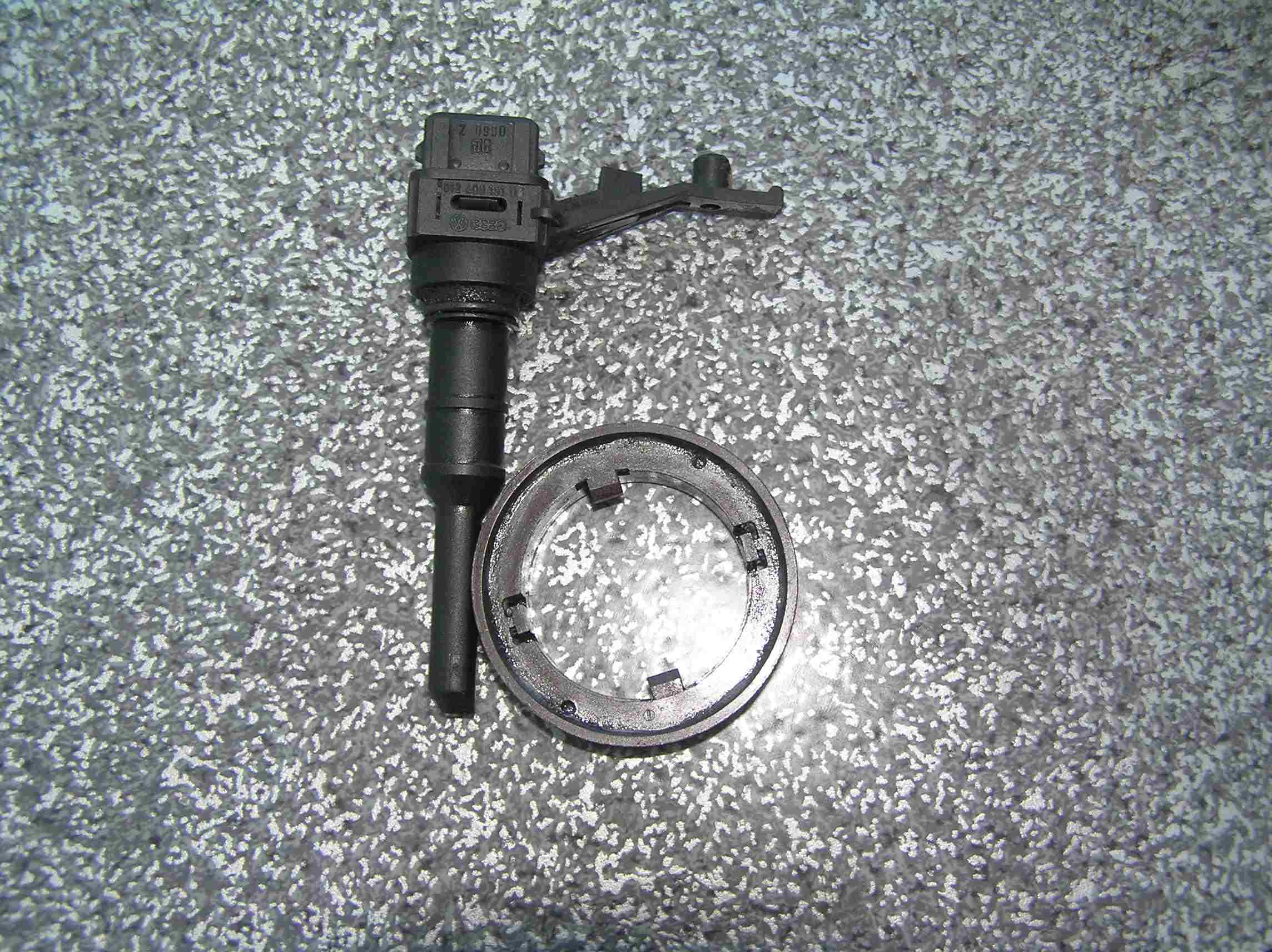

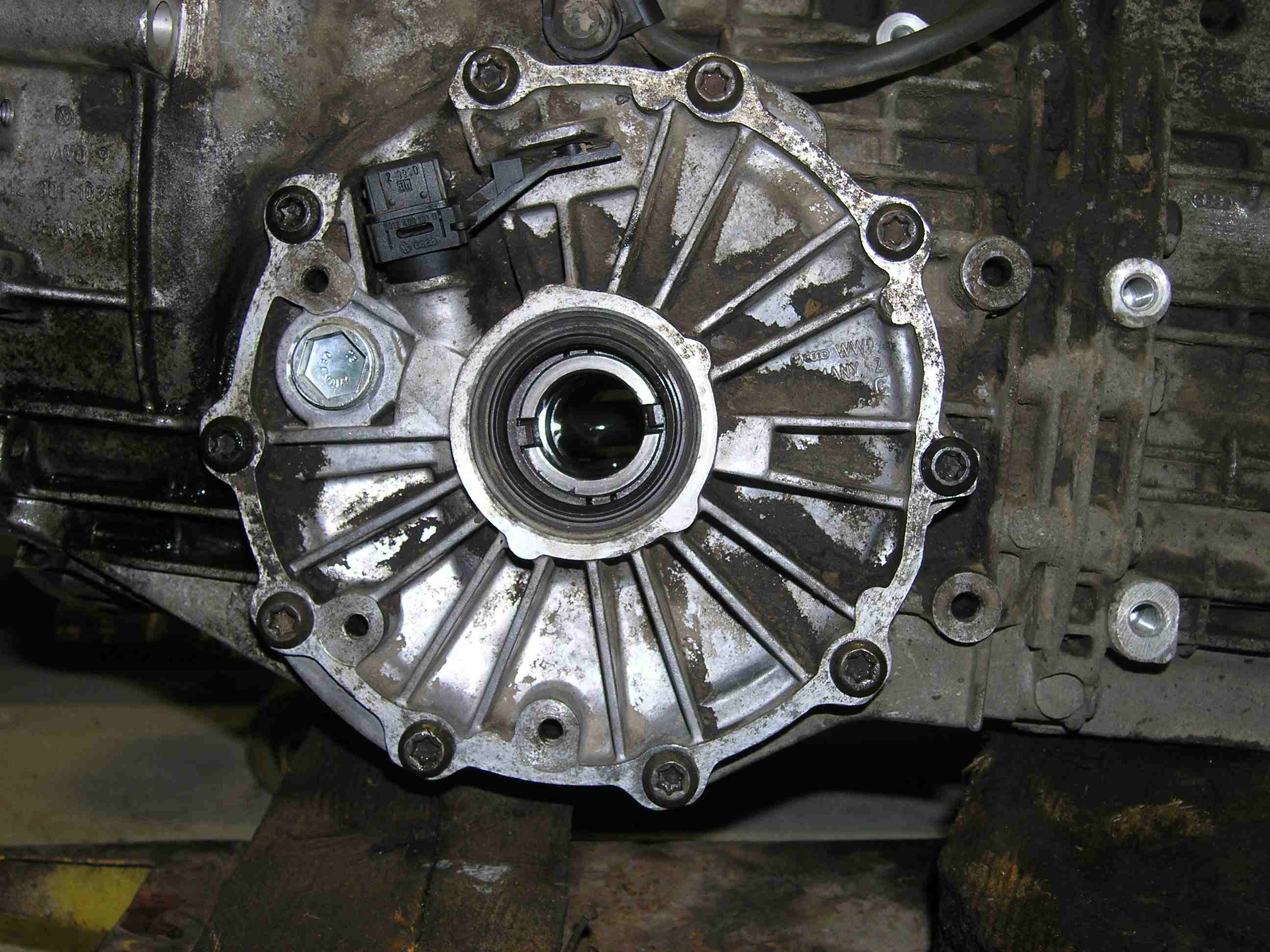

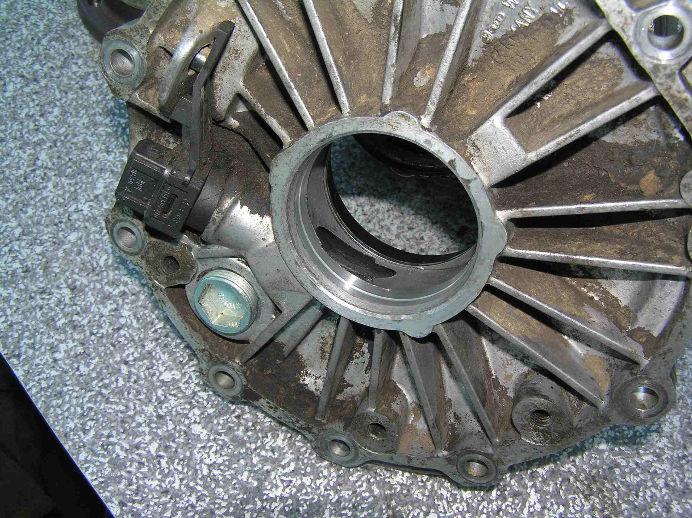

#23     Re: Сальник кулисы КПП. Замена без снятия КПП. Реально? 18 сен 2016, 14:43
Синхрон писал(а) :
Его нижняя часть находится в районе заливной пробки.
Да не совсем так, Дима!
Его нижняя часть намного ниже пробки. Вот смотри, как там все расположено! Только фото 1 снято с поворотом крышки, чтобы видно канал датчика было, так что фото надо повернуть по час. стр., чтобы пробка в горизонт пришла, как на фото 2, а сам датчик еще не весь виден на фото 1 вот он сам.
А контроль идет по нижней части заливной пробки! Так что учти все при замере, а то недолив плохо!!!
датчик.JPG [ 252.95 КБ | Просмотров: 11465 ]
01.JPG [ 257.17 КБ | Просмотров: 11466 ]
02.JPG [ 248.62 КБ | Просмотров: 11466 ]
Синхрон:
Краснодар, родина - Донецк
Сообщений: 607
01 дек 2015, 19:36
#24     Re: Сальник кулисы КПП. Замена без снятия КПП. Реально? 18 сен 2016, 15:07
Валерий,мож не так выразился.Ну на месте сужения будет приблизительно.Смысл в том,что легче раз в сезон датчик приподнять,чем крутить пробки и вытирать вытекшее масло.Я после ремонта вообще 3 литра залил и забыл за него.Ничего у меня никуда не выдавливает.
#25     Re: Сальник кулисы КПП. Замена без снятия КПП. Реально? 18 сен 2016, 21:20
Ну, если ты так обленился уже сейчас, то что же с тобой дальше то будет? :lol: Еще не дай бог ленивее меня станешь! :D
Вся беда в том, что если эту гайку никогда не отворачивать, то ее не отвернешь и когда заливать надо будет!!! Не надо лениться и страшного там ничего не - только очень хорошо прижать и все!!! А гайка на крайняк и новая продается! ;)
Ну а по поводу течи масла - поддомкрать немного левую сторону и все...... ничего литься и не будет - суешь в дырдочку мизинец, сгибаешь последнюю фалангу и вынув смотришь, как на щупе на каком расстояни от края отверстия масло ;) .
