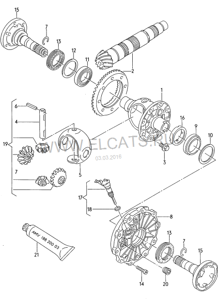

Какое кольцо лучше поставить?
И какой стороной? :)Думаю толстой внутрь.У меня стояло чорное.
#169     Re: Деффектуем AKS 03 мар 2016, 16:35
То, что стояло на этой КПП. В этом кольце 4 магнита, которые пробегают мимо геркона. Вот так оно стоит по каталогу - деталь № 16

#170     Re: Деффектуем AKS 04 мар 2016, 17:58
Там где был колпачок маслоуловитель был сломан.Я не пойму задний нижний подшипник смазывается через отверстие,или он купается в масле и его можно глушануть?
У меня все готово.Держит только подшипник с крышкой.
Левый сальник,там нет упора,садить приводным валом,пока он не упрется в крышку?
