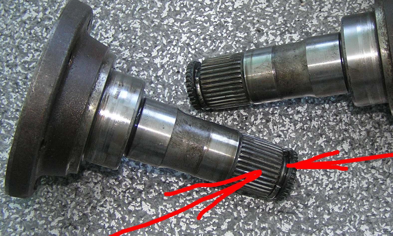

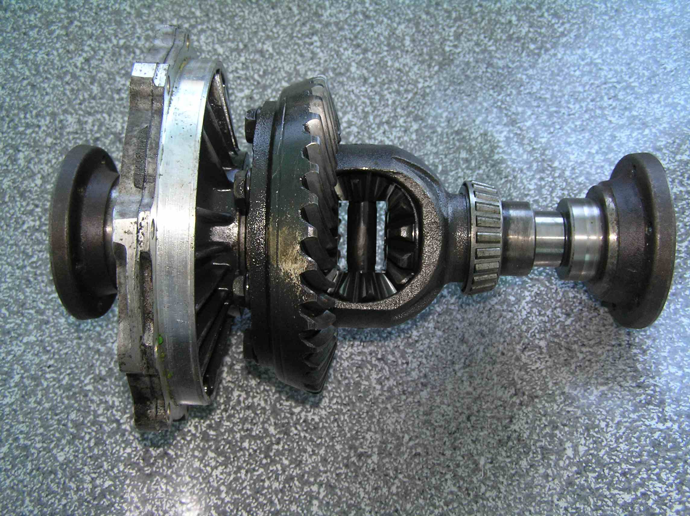

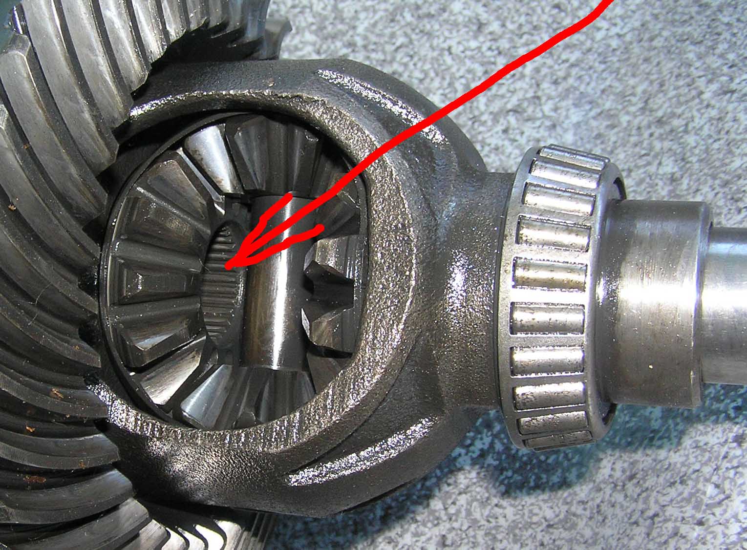

Митрич, тут проверка то простая не надо поднимать-ставить-заводить... - вывешиваешь морду, включаешь передачу, ложишься и двумя руками берешься за оба привода (можно за палки, можно за вн. ШРУСы) и вращаешь оба вала в одну сторону - вращаться не должно!!!!! Дальше там же лежа крутишь один привод - второй должен закрутиться в другую сторону, притормаживаешь второй привод и смотришь держит ли усилие?
Если этого нет, то варианта два - либо сателлиты полетели (скорее промеж. шестерня), либо полетели шлицы на фланце полуоси (а скорее всего на этом фланце сломалось стопорное кольцо и фланец вылез из зацепления - это кстати сразу можно проверить. когда крутишь - забей фланец вовнутрь-без дури конечно, там надо шлицы совместить и без удара должно зайти, ну усилие в манжете...). вот фотки, как там все устроено.
На даче можешь:
1. поддомкратить одну сторону побольше (чтобы масло не вылилось) , отсоединить внутренний ШРУС от фланца и двумя монтировками подковырнуть резко и фланец выйдет (резко, если стопорное кольцо целое, в противном случае вынется так)
2. кольцо сделать временное из куска сталистой проволоки. поставить все на место и не давать скоростных крутых поворотов.
Дальше варианты пока не буду зря расписывать. Сначала это проверь и напиши.
фото
1-дифференциал в сборе
2- стрелка указывает на шлицы в сателлите
3- стрелки указывают на шлицы фланца и на стопорное кольцо.

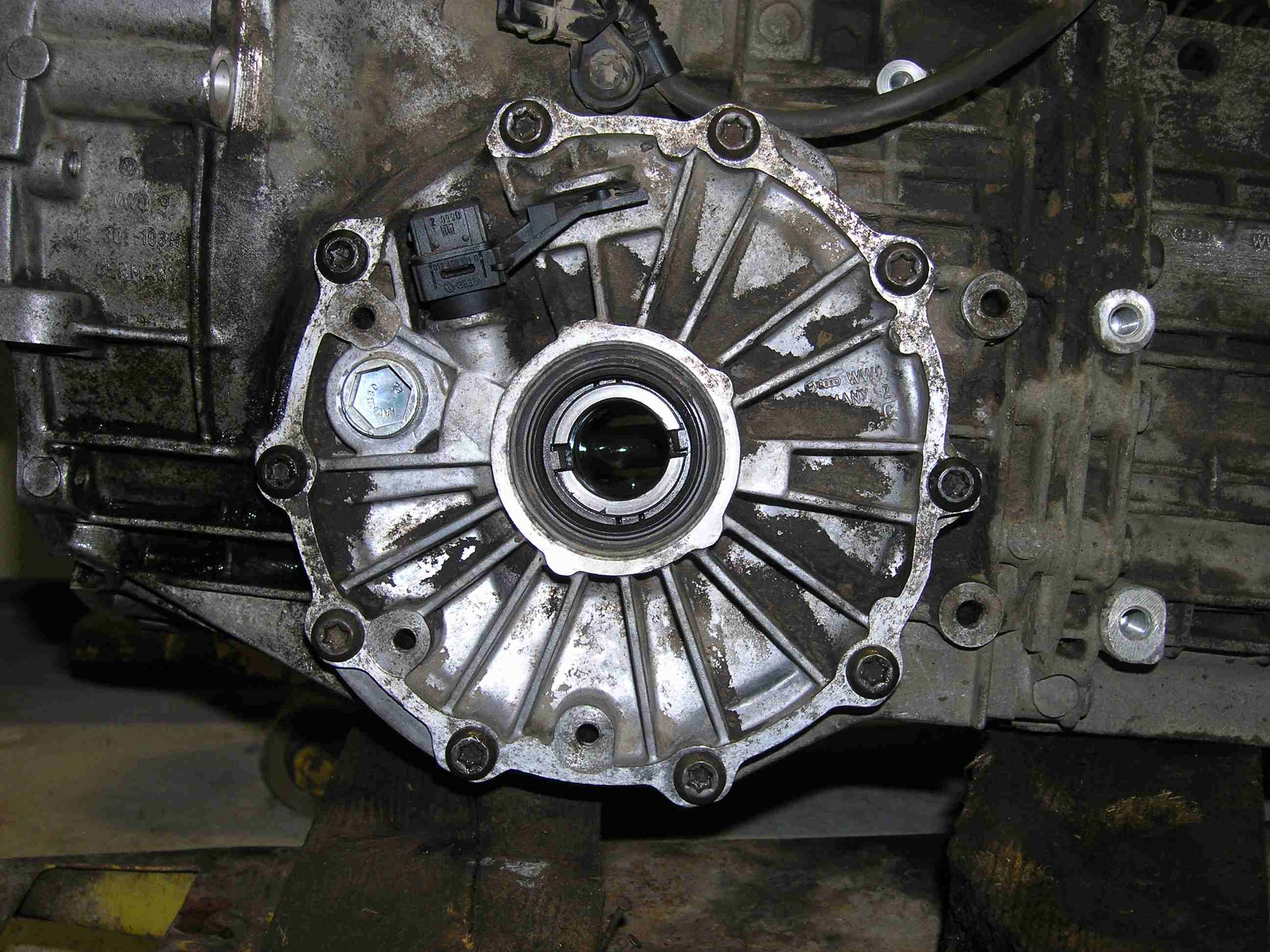

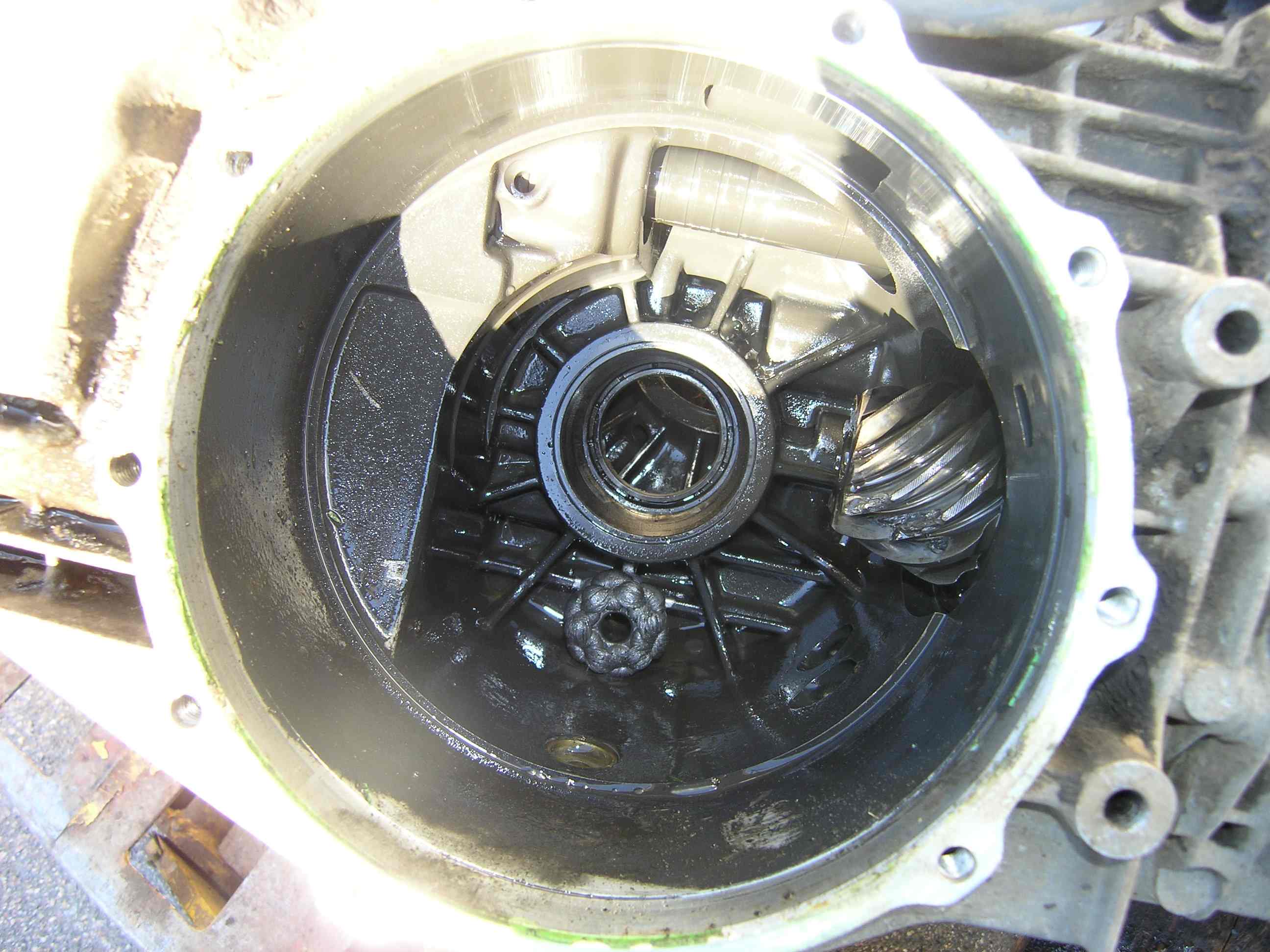

Значит так:
1. слить масло из КПП (пробка для слива внизу (ее видно на фото 2)
2. отвернуть оба внутренних ШРУСа от фланцев
3. отвернуть 10 болтов крепления крышки дифференциала (нужна бита. перед откручиванием - вставить биту и ударить молотком, чтобы освободить резьбу болта в отверстии от стопорилки резьбы - синяя масса такая)
4. аккуратно подцепить монтировкой с двух сторон - там на крышке есть выступы и вынуть крышку вместе с дифференциалом, как на фото 1 в том посту.
Ну а дальше сам понимаешь - любоваться поломкой... :(
Ты профиль то не заполнил, поэтому я не пойму откуда, как зовут...
Можно понять, что сломано, с дачи съездить на электричке, купить деталь и масло, приехать собрать и кататься дальше... :)

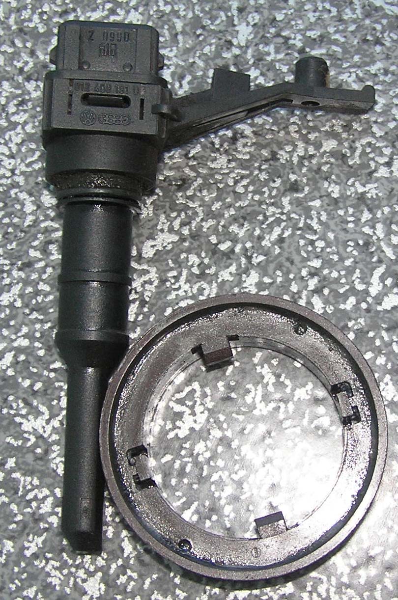

Оттащил машину на галстуке,в ближайший город. Вроде тут есть и магазины запчастей для иномарок,и сервис и сам могуьчего нить за городом. Но вот интересная штука,пока тащили. Спидометр не показывает. Стрелка на нуле
#18     Re: Прошу совета 23 сен 2016, 09:44
Могло лопнуть кольцо с магнитами на левом фланце.
