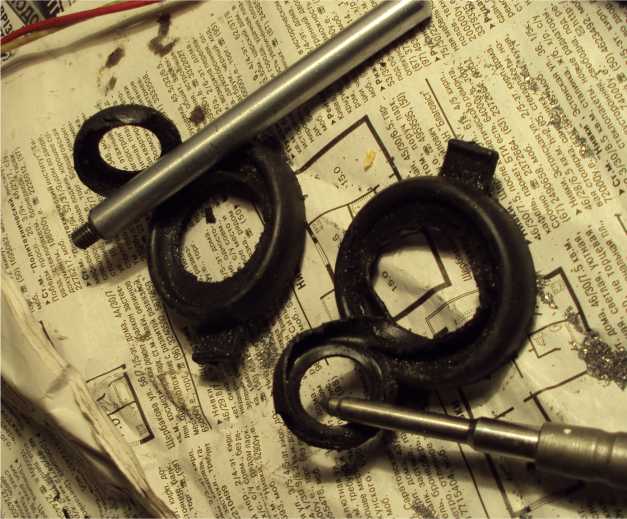

Менял не сам, так как основная цель была замена выжимного, а на стоянке на улице такое не сделаешь. Так что там прямо у ребят нашли крестовину от 100 ауди, обрезали и приварили тягу от восьмидеточной, у 100-ки сама тяга короче. Сейчас занимаюсь востановлением старой крестовины. Восстановить можно, но есть проблема, пыльники самой крестовины словно собака пожевала, где их взять и с чего сколхозить пока не представляю.
#8     Re: Кулиса болтается 06 апр 2011, 22:00
Вот так они сейчас выглядят.
Пыльники.jpg [ 60.52 КБ | Просмотров: 5630 ]
