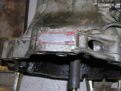

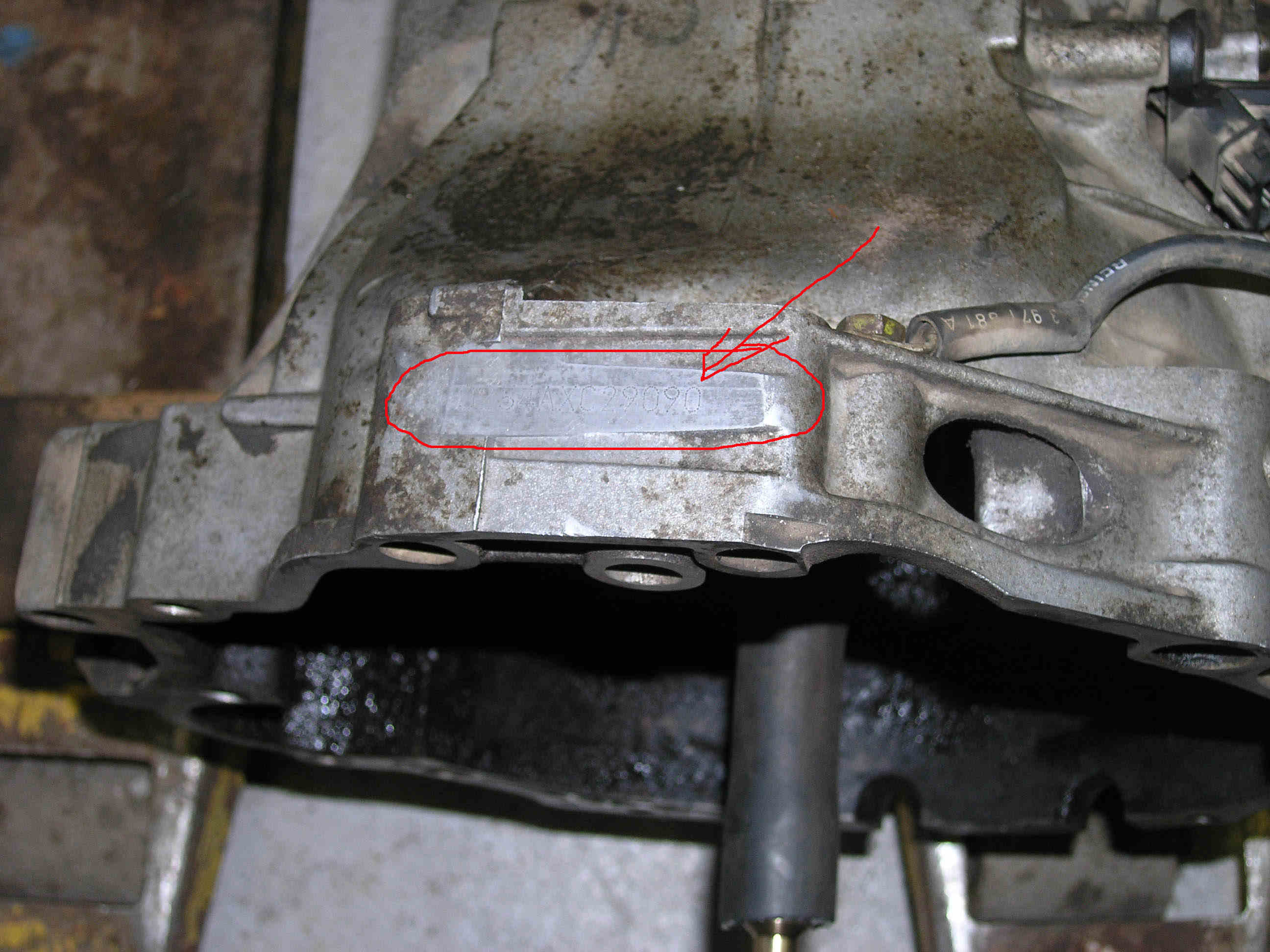

Иван, так ты хоть напиши, что у тебя стояло? Тип и номер наверху на площадке.
расположение номера.jpg [ 246.22 КБ | Просмотров: 16677 ]

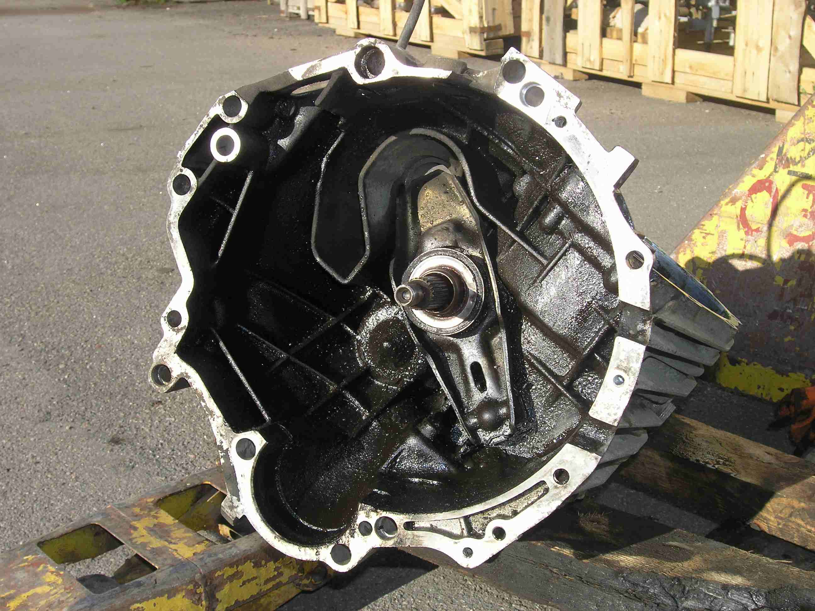

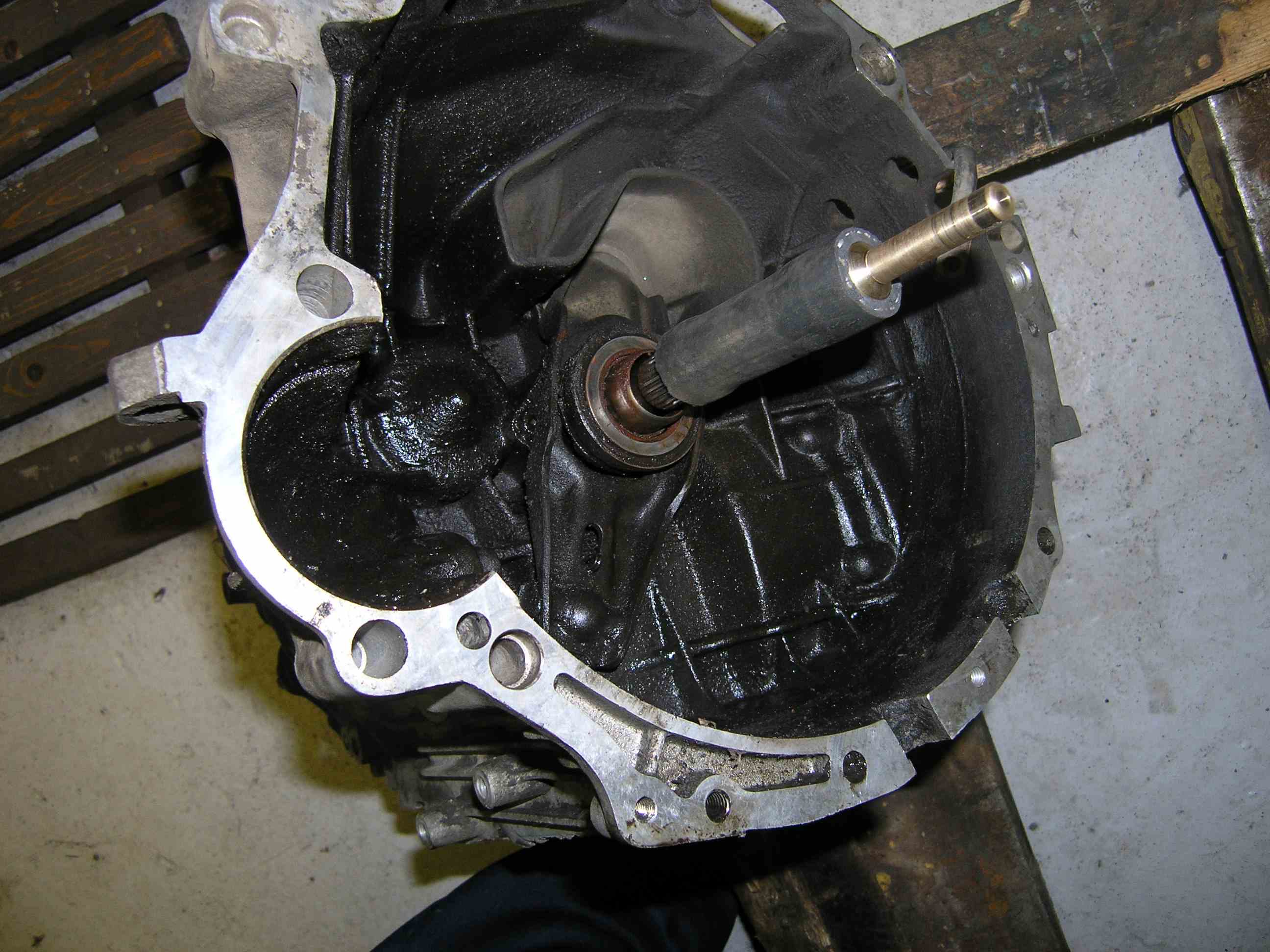

Ещё не снимали . Но консилиум пришёл к выводу , что капут . Масла оказывается был минимум , т.е. практически не было . Вытекло похоже . Я раньше доливал раз в полтора-два года , а тут что то..... Скорости не только не переключить , но даже при выжатом сцеплениии звуки такие , что кажется , что там всё перемалывается . Поройполучается воткнуть вторую , но глохнет двигатель . Впечатление , что клинит что ли . Валера , а у тебя на фото коробка с я так понимаю четырёхцилиндровой ? Тогда с пятицилиндровой не подойдёт ....... Там вал прктически заподлицо с флянцем коробки , а у тебя на фото выступает . Засада ........
Да, это с четырехцилиндрового ДВС, ее (AXC) заменил на АКМ, но ты не пугайся - первичный вал торчит немного - это у меня там приспособа надета, чтобы дрелью вращать... ;) :D
P6010366 01.JPG [ 240.74 КБ | Просмотров: 16658 ]
P5300340 01.JPG [ 238.51 КБ | Просмотров: 16658 ]

Мужики зря вас беспокоил . Нужно было сначала повнимательней самому всё рассмотреть . Сегодня взял старый маховик и диск сцепления и пошёл смотреть коробку . Коробка ALR 30058. Не подойдёт!! Во-первых сцепление и маховик на пятицилиндровых где то на 25 мм больше в диаметре , хотя шлицы на валу коробки один в один . .Дальше на коленвалу на 4-х цилиндровых маховик крепится 6-ю болтами , а на 5-ти - восемь . Но самое главное на пятицилиндровых посадочное место стартера находится на двигателе ( проушина) , а на четырёхцилиндровых на коробке . Так что извините если побеспокоил и спасибо за то , что откликнулись !!!
