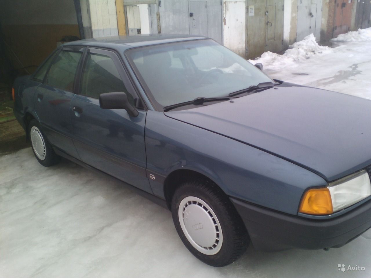

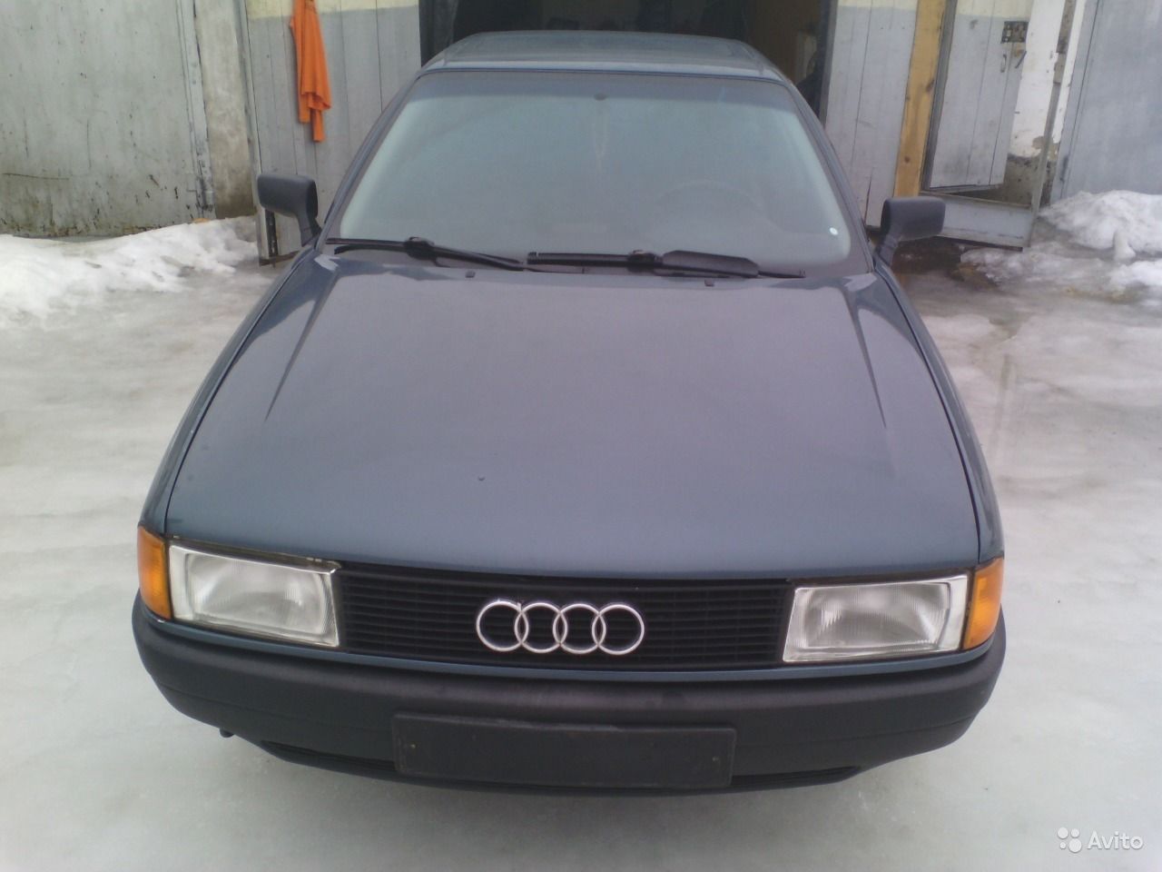

Появилась в продаже интересная бочка. Кузов в идеале, все хорошо, но не работает автомат. Цена на машину очень привлекательная. Стоит ли заморачиваться с такой машиной? Нашел автомат с b4, подойдет ли он? Или лучше механику поставить?
2480796850.jpg [ 99.45 КБ | Просмотров: 12439 ]
2480796854.jpg [ 95.53 КБ | Просмотров: 12439 ]
#2     Re: Стоит ли покупать такую машину? 02 апр 2016, 21:28
По этим фоткам норм.С установкой автомата с В4 не знаю , ремонт автомата выйдет в цену самой машины , какой двигатель у нее?

цена 40 т.р. Для такого кузова я думаю, что идеально. От b4 коробку просто так не поставить, там вроде как 4 ступени и мозги свои. А что нужно, чтобы поставить МКПП?
#7     Re: Стоит ли покупать такую машину? 03 апр 2016, 00:00
40 т. привлекательно но пролезь повнимательне кузов .
Не знаю точно ,думаю привода , рычаг переключения , возможно сцепление , педалька , ГЦС РЦС ну и сам коробас .

кузов на 5-, все посмотрел. Вот как то побаиваюсь с автоматом пролететь
#9     Re: Стоит ли покупать такую машину? 03 апр 2016, 00:32
Тебе энтот автомат нафиг не надо
1-блок педалей
2-кулиса с тягой переключения,
3-маховик+пакет сцепления,
4главный и рабочий цилиндр сцепления с трубкой,
5-чехол на "рычаг"переключения передач
ещё наверно подшипник в колено и привода,фишки на кпп разные
Проще конечно автомат поменять но его надо найти
От в4 не пойдёт
