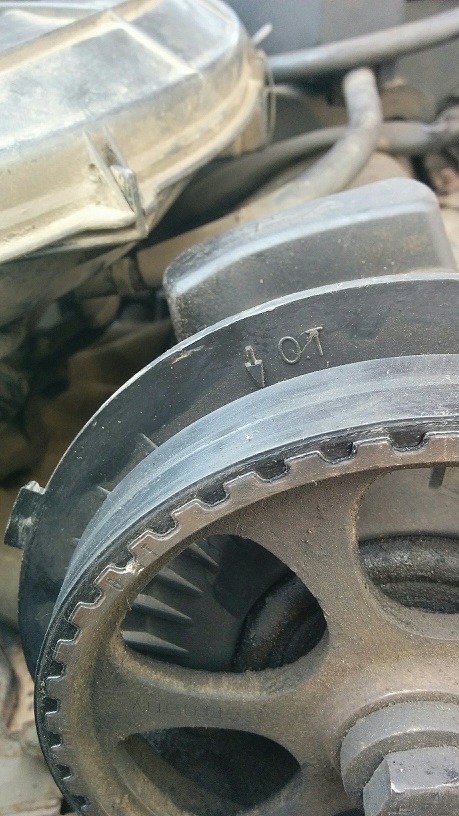

#5     Re: АКПП 25 фев 2018, 17:28
Холодновато... Это надо, для удобства, снять кожух с вентилятором, ремни ГУР и генератора и ещё что-то.
Вот, БЛИН, я попал!
Машина начала себя вести не адекватно после мойки: сначала совсем не заводилась, после замены свечей - завелась с пол оборота. После подымила чёрной гарью, ездила две недели...
Сейчас опять перестала заводиться. Свечи закидывает (мокрые), искра у свечей - в наличии, форсунка - распыляет бенз... Грешу на перескакивание ремня и уход меток...
Подскажите, как мне ЭТУ RED MACHINE завести?
Комментарий к файлу: Перескочил?

#6     Re: АКПП 25 фев 2018, 18:27
Зачем снимать вентилятор? :shock:Становишься в пассажирской стороны,просовываешь руку с ключом вниз и крутишь коленвал,чо сложного?метку поймал одну и сверяешь с остальными

#7     Re: АКПП 25 фев 2018, 20:51
Пробовал, отсоединял этот датчик... Не помогло.
Чтобы другие метки увидеть надо снять нижний кожух защиты ремня ГРМ... А для этого уж очень маловато места в подкапотном пространстве и ремни ГУР и генератора, наверняка, будут мешать. Возможно и шкив тоже...
#8     Re: АКПП 25 фев 2018, 23:34
А на маховике (или как он там на акпп называется)нет метки? И на шкиву этом по-моему пропил/метка есть
#9     Re: АКПП 26 фев 2018, 10:31
Да нижний кожух мешает посмотреть только на метку промвала. Остальное все на виду. Посмотри ФАК там все обсосано)))
