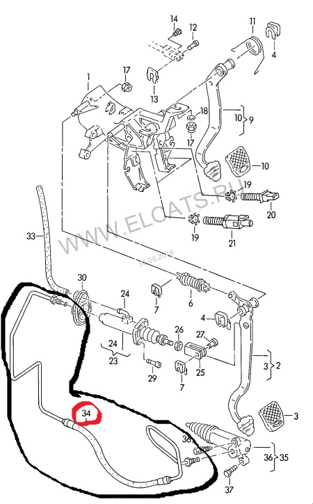

Приветствую всех!
У меня проблема: (боюсь, я далеко не первый кто писал этоsmile=:)) педаль сцепления перестала возвращаться после нажатия. Заглянул по дкапот, там протекает трубка идущая от главного к рабочему, прямо там, гдетрубка входит главный, она же магистраль[bgcolor=rgb(153,] 8A1 721 465 D[/bgcolor]. Недолго погуглив, понял что стоит эта трубка в сборе (трубка-шланг-трубка) порядка 7500р. (УЖАС) и неизвестно придет ли вообще (срок 33 дня)
Собственно, вопросы :
1. можно ли её собрать по частям из универсальных трубок?
2. если да, то можно ли миновать шланг или трубка без шланга долго не протянет из-за вибрации? какой шланг подойдет и как лучше всего егозажать (ведь в оригинале он там запрессован)
3. какой диаметр и резьба на концах трубки? Может есть какая-то особенность, подскажите?
4. может кто подскажет где можно купить, может даже б\у, заприемлемую стоимость?
Фото этого узла в прикреплении.
За помощь + 100 к карме! :audi:
Комментарий к файлу: 34 номер

#2     Re: течёт шланг (трубка) сцепления. Помогите! 30 сен 2016, 13:12
Рома, не знаю в каком ты городе (профиль заполнил бы), но сейчас очень много станций и контор занимается гидравликой - делают и шланги с опрессовкой и трубки, что угодно и вполне приемлемо! Поищи как услугу изготовления шланга...
У нас даже некоторые магазины режут тормозные трубки и вальцуют их. Рынок посети... А без шланга будет вибрация от кпп передаваться и наверное может сломаться, правда если сделать петлю на трубке и подвесить трубку на гибком подвесе, думаю ничего страшного не будет.
