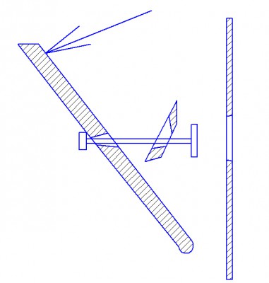

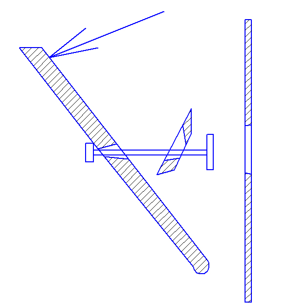

Миша, ну здесь тогда подходят все слесарные способы ... ;)
Для съема чего угодно с центральной дыркой лучше всего обратный молоток, ну а если не лезет, то придется сделать вкладыш, который можно завести в отверстие под углом, а потом выпрямить по заглушке. К этому вкладышу надо соответствующую тягу прикрепить и дальше все-таки ударом выбивать..., вытягивать не получится. Чтобы понимать как надо, надо понимать как они ставятся. Все заглушки имеют сферическую поверхность и диаметр соответствует диаметру отверстия под нее, заглушка вставляется и небольшим ударом распрямляется сфера и края врезаются в тело отверстия. Подробнее рисовать лениво, но думаю смысл понятен, дальше доработаешь! ;)

#7     Re: Заглушки на впускном коллекторе 28 дек 2015, 10:07
Ничего долбить не надо, а то еще отверстие разворотишь, тогда заглушку под заказ придется делать!
