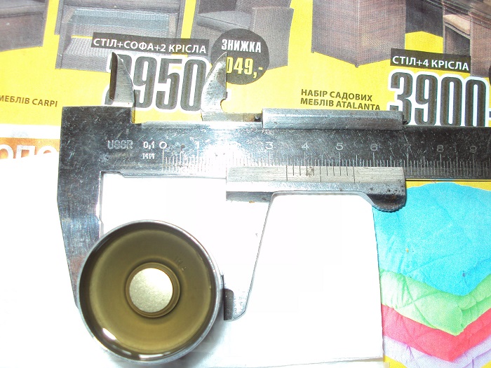

А что авто после ремонта гбц работала совсем тихо
Артем как то не обращал внимания наверное, была эйфория устойчивого уровня масла от замены до замены.. Хотя могу сказать что этот звук работы моего движка, напоминает работу дизеля, точнее работу ТНВД, ну очень похоже, и это уже давненько замечал просто не придавал этому значения, да и не так ярко это было раньше выражено .
Я например, могу подстраивая зажигание получить шуршащий или дизелящий, но по тяге и работе мне это не понравится. Как мы уже обсуждали простая установка номинала гидриков вопрос не решает! Сам прикинь, что быстрее вынашивается - стальной гидрик или силуминовая ГБЦ (то бишь колодцы гидрика)?
Да Валера именно дизельный звук напоминает работа движка, сегодня вспоминал при замене именно о ремонтных гидриках, но вспомнил об этом только когда снял распредвал. Следов сильной выработки колодцев не заметил, да и гидрики стали довольно плотненько, размеры колодцев правда не мерял. Гидрики померял, вот на фото. В общем подозреваю теперь, что то с поршневой, или допвал, или.......? Черт его знает на что думать! :( Тем более что на ближайшей неделе надо опять ехать далеко, честно говоря как то не по себе, чувствую добром это не кончится, что то в дороге да и случится с движком, уж больно громко он начал последние дни рычать!!!! В общем завтра постараюсь записать звук и с подкапотного, и с салона. Может кому он что то и напомнит. Но сам пока не знаю что и делать, и в этом то и проблема!!! :(
