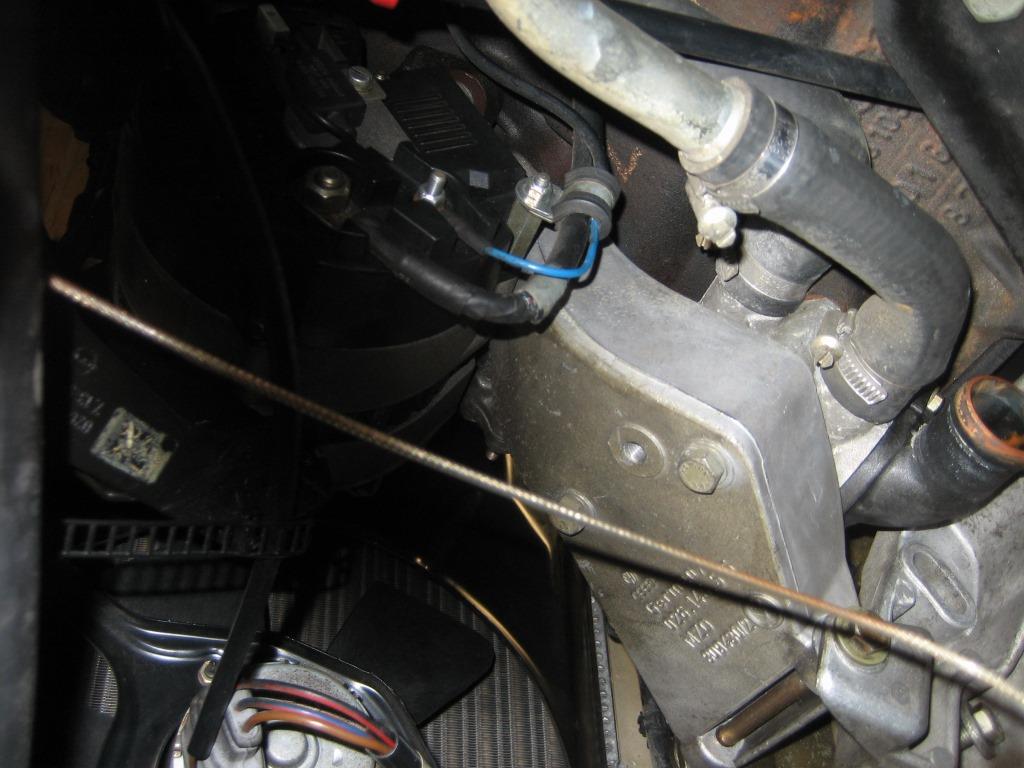

#3     Re: Как правильно слить антифриз перед снятием головки блока 24 сен 2013, 07:32
Вот эти шланги, что-ли?
(На фото один снят, ещё 2 нет).
А где термостат? :?
shlangi_small.jpg [ 119.65 КБ | Просмотров: 7654 ]
shlangi2_small.jpg [ 97.68 КБ | Просмотров: 7654 ]
#4     Re: Как правильно слить антифриз перед снятием головки блока 24 сен 2013, 07:43
Тот патрубок толстый пластиковый, с которого снят шланг-это корпус термостата. Там на нем 2 болта на 10. Под ним термостат спрятан ) Когда я в первый раз менял термостат,он у меня прикипел к корпусу помпы,пришлось выдергивать. А может он выпасть как только открутишь его корпус. Можешь просто снять термостат и всё вытечет из блока. Можешь шланчик который над корпусом термостата находится (как бы средний из этих трех) предварительно снять- с него тоже сольется. У меня, например, всегда эта операция сопровождается небольшой потерей антифриза.Не согу весь собрать, он течет отовсюду. Но кто-то наверно и поаккуратнее делает, струбциной шланги пережимает и т.д.
#5     Re: Как правильно слить антифриз перед снятием головки блока 24 сен 2013, 07:46
А вообще,я вот сейчас подумал: тебе же термостат не надо менять, просто снимаешь оставшиеся 2 шланга с помпы,сливаешь то,что сливается и всё, никакого водопада в цилиндры не будет. Тебе же голову снимать, а меня на этом термостате заело

#7     Re: Как правильно слить антифриз перед снятием головки блока 24 сен 2013, 09:46
Если машина холодная, то термостат находится в закрытом положении. Следовательно жижа, идущая по верхнему и среднему шлангам сообщается. Следовательно достаточно снять только средний шланг и она вся уйдёт. Ещё. На нижней картинке виден красный герметик, нанесенный на патрубок. Герметик виден даже внутри патрубка. Его надо обязательно удалить. И возможно остатки герметика есть на внутренних стенках самого шланга. Вот их тем более надо удалить. Иначе вся эта кака-бяка окажется внутри двигателя и в радиаторах. Саша, а корпуса термостата у нас нет, как на других машинах. Вернее, корпусом термостата является корпус помпы. И большая часть термоса находится именно в нем. А в патрубок выходит только дужка на 0,5 см. Но это уже другая история. ;)
#8     Re: Как правильно слить антифриз перед снятием головки блока 24 сен 2013, 10:12
Эммм.. ну ладно, тут как вам угодно. Тогда не корпус термостата, а патрубок помпы, под которым находится термостат. Главное,чтобы понятно было ;)
