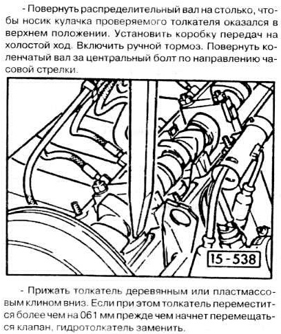

роман820 писал(а) :
здравствуйте друзья!стучат гидрокомпенсаторы,есть ли смысл их менять.говоря что ничего не изменится
по книжкам, компенсаторы меняют если они стучат. Надо только диагностировать правильно т.к. много чего стучать может.
p1.tif
p1.tif [ 112.2 КБ | Просмотров: 13495 ]
p2_.jpg [ 117.23 КБ | Просмотров: 13495 ]
