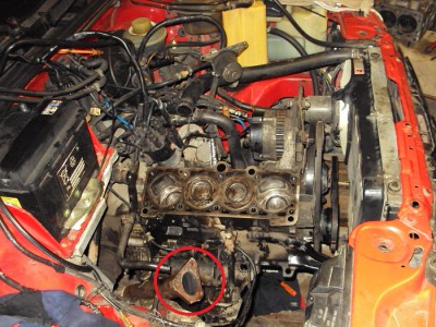

Недавно отручивал эти три болта, два ушло легко, а третий сорвал то быстро, но крутить его с силой прошлось до конца резьбы. когда снял на болту резьбу слизало почти полностью, попотоел прилично. Крутил сверху без ямы, так как все было снято (карб, патрубки и прочее, доступ был отличный. Если ничего не снимать, то без ямы не обойтись

я с ямы хочу без съема кастрли
реально?
приемная площадка на штанах в каком состоянии? надо зашкуривать-ровнять?
#5     Re: Приёмная труба. 21 май 2013, 20:42
Возми помощника, очень удобно будет с ямы крутить, а верхний держит ключом болт! Руку с ключом, мимо кастрюли, туда просуность можно!!!!
А на счет площадки, ни на выхлопной ни на коллекторе я ничего не делал, вполне хорошее состояние, даже прокладку не менял (поменял бы конечно, да забыл взять новую :D ), скрутил все это на высокотемпературном герметике (300 градусов). Подымел этот герметик минут 10 и все, нигде не травит не сычит!
