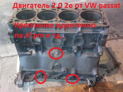

#4     Re: От чего поставить двигатель? 25 мар 2013, 08:14
при визуальном сравнении - дырки под крепление одинаковые. разница, что в районе мех бензонасоса(заглушки ПМ), большое квадратное отверстие с фланцем под отвод картерных газов. Все остальное идентично.
