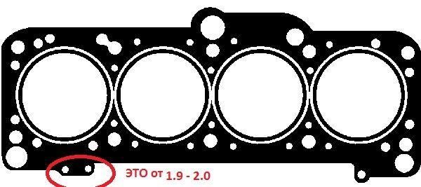

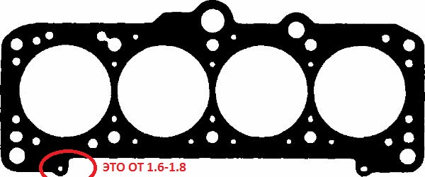

Решил закинуть себе под капот блок от АБК. сравниваю прокладки 1.8 и 2.0 - есть различия в направляющих. В прокладке 1.8 просто 2 дырочки под направляющие. А у прокладки 2.0 и 1.9 - 3 дырки, в задней стороне двигателя вместе 2 находятся. Как-то смутило это. Вроде все должно подойти или нет? неохото еще гбц от АБТ покупать. Может у кого есть фото двухлитрового блока, желательно сверху?

Я на 1.8л поставил голову от 2л. Встало идеально. Прокладку брал на 2л.
