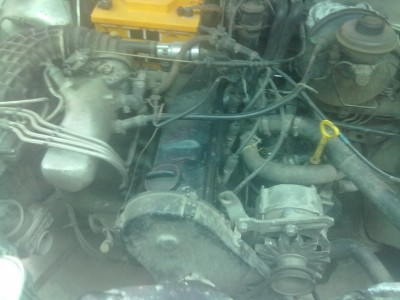

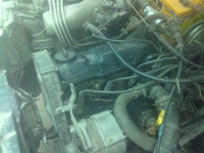

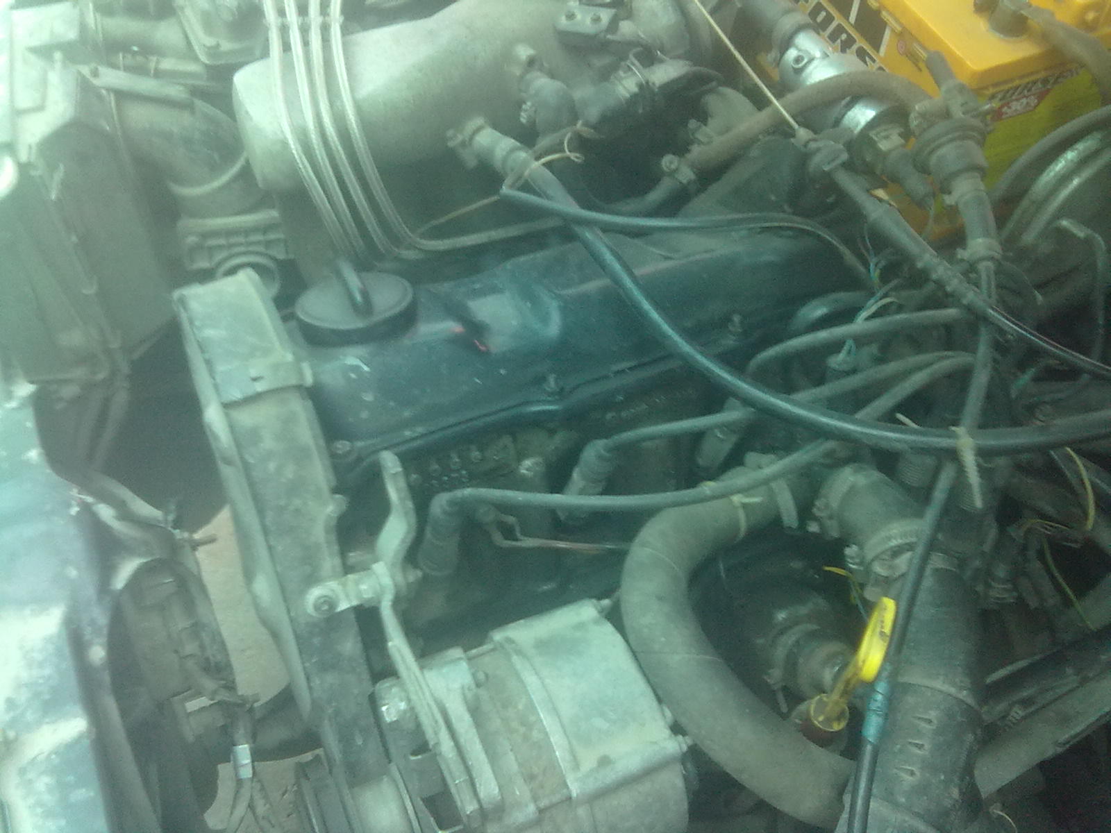

не могу определить тип двигателя, помогите пожалуйста...
28072012066.jpg [ 223.2 КБ | Просмотров: 6637 ]
28072012065.jpg [ 191.87 КБ | Просмотров: 6637 ]
28072012064.jpg [ 195.71 КБ | Просмотров: 6637 ]

Похож на 3A,это 2-ух литровый двигатель,мощность 113 лошадей,с системой Ke-Motronic,механический впрыск.
Под фланцем с патрубками охлаждения,на блоке,есть табличка с выбитыми буквами мотора и его номером.

А как убедится в том что это 3А мотор, если маркировка сбита?

Посмотреть по VIN или с учетом года выпуска были три однотипных движка:
DZ -до 1987 г., SD - до 1989 г. КЕ-Jtronik, 3A - до 1990 г KE-Motronik
