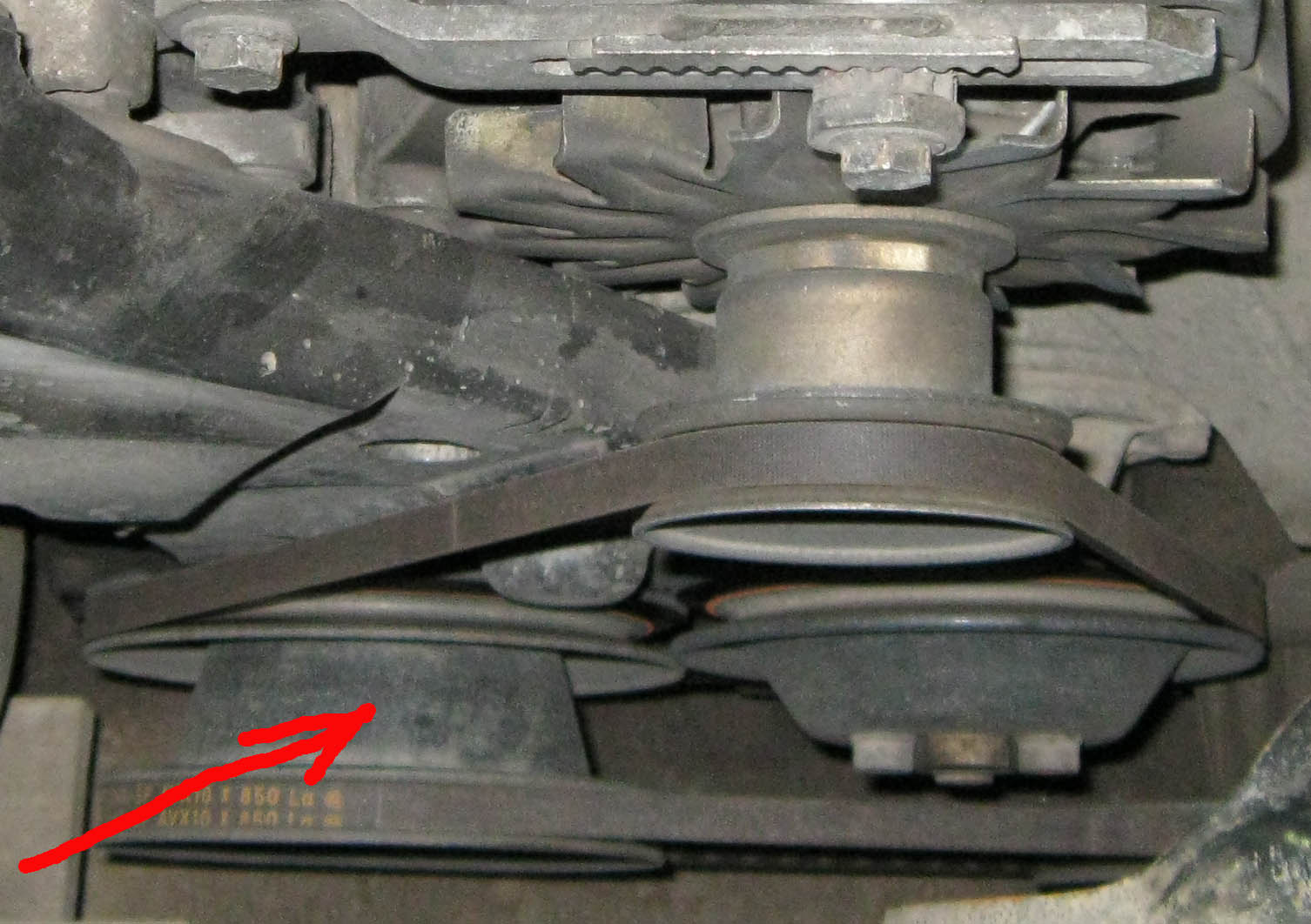

#9     Re: Биение шкива коленвала 31 май 2012, 16:44
sanya писал(а) :
я просто по своей машине сужу, у меня ГУРа нет, вот и понял Вас неправильно
Неее, Саня, это я неправильно написал, ты то прав. Вот как это выглядит, а шкив ГУРа (стрелка) вкладывается в первый шкив гены и помпы!
