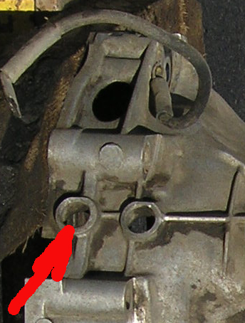

Колено стопорится за маховик - там рядом с отверстием для зажигания (ниже) есть еще круглая дырка - прямо на зубья маховика -вставляешь туда мощную отвертку и вперед!!! ;)
Вот она
отверстия на колоколе КПП.jpg [ 140.7 КБ | Просмотров: 4550 ]

Понял. У меня там резиновая пробка стоит.
Пробовал стопорить через окошко зажигания - сломал отвертку))

Левого отверстия у меня нет. Только правое. Я не рискнул стопорить отверткой в сцепу...
