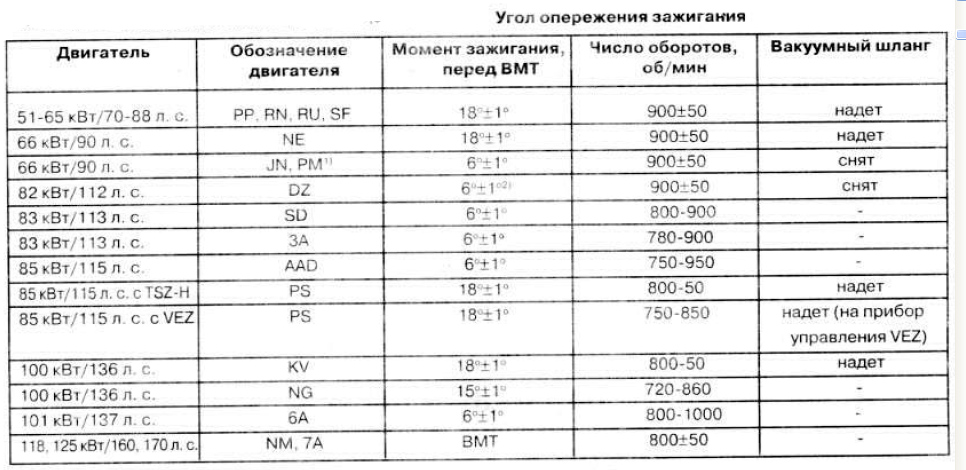

всем привет!сегодня знакомый попросил выставить зажигание по стробоскопу после замены трамблера.двигатель карбюраторный буквы не знаю к сожалению.прикол в том что у себя я когда выставлял на всякий случай сдергивал вакуум шланг с трамблера.у него при сдергивании шланга возникает офигенный подсос что двиг. чуть не глохнет.отсюда вопрос---так должно ли быть что на холостых вакуумный корректор угла при холостых уже работает и при сдергивании вакуума с трамлера УОЗ уходит назад?ведь УОЗ должен увеличиваться при подъёме оборотов отнгосительно базовых 6градусов.или я не прав?

Сергей, я не двигателист, но ведь здесь на форуме не раз говорилось, что для карбовых УОЗ должен быть не 6 градусов а 18 по моему. (надо проверить это ) Второе на ХХ как раз вакуумник втянут максимально, т.е. УОЗ очень ранний так как ДЗ закрыта и в задроссельном пространстве максимальная степень вакуума. Далее когда добавляешь газу, степень вакуумав задроссельном пространстве падает, ВРУОЗ отпускается и делает УОЗ более поздним. Где то так. И при снятии шланга с ВРУОЗа, подсос конечно идет, но трубка то довольно тонкая и нельзя сказать что уж очень сильно, по крайней мере движок вряд ли заглохнет. А если глохнет то скорее всего именно из-за изменения УОЗа. В крайнем случае что бы убедиться сними шланг и заткни его чем нибудь, и станет ясно из-за чего глохнет.
Мужики, не надо ничего придумывать - все написано в книгах!!!
Шланг на ВРУОЗ.jpg [ 208.41 КБ | Просмотров: 4654 ]
#4     Re: трамблер 11 апр 2012, 20:42
Валера а почему в таблице нет моего АВК? Или это только для В3?
#5     Re: трамблер 11 апр 2012, 20:52
Это из моей книги по В3!!!
Открой свою, думаю тоже найдешь :D
#6     Re: трамблер 11 апр 2012, 20:55
Да я так на В4 и не купил, пользуюсь мультимедийным!!!
