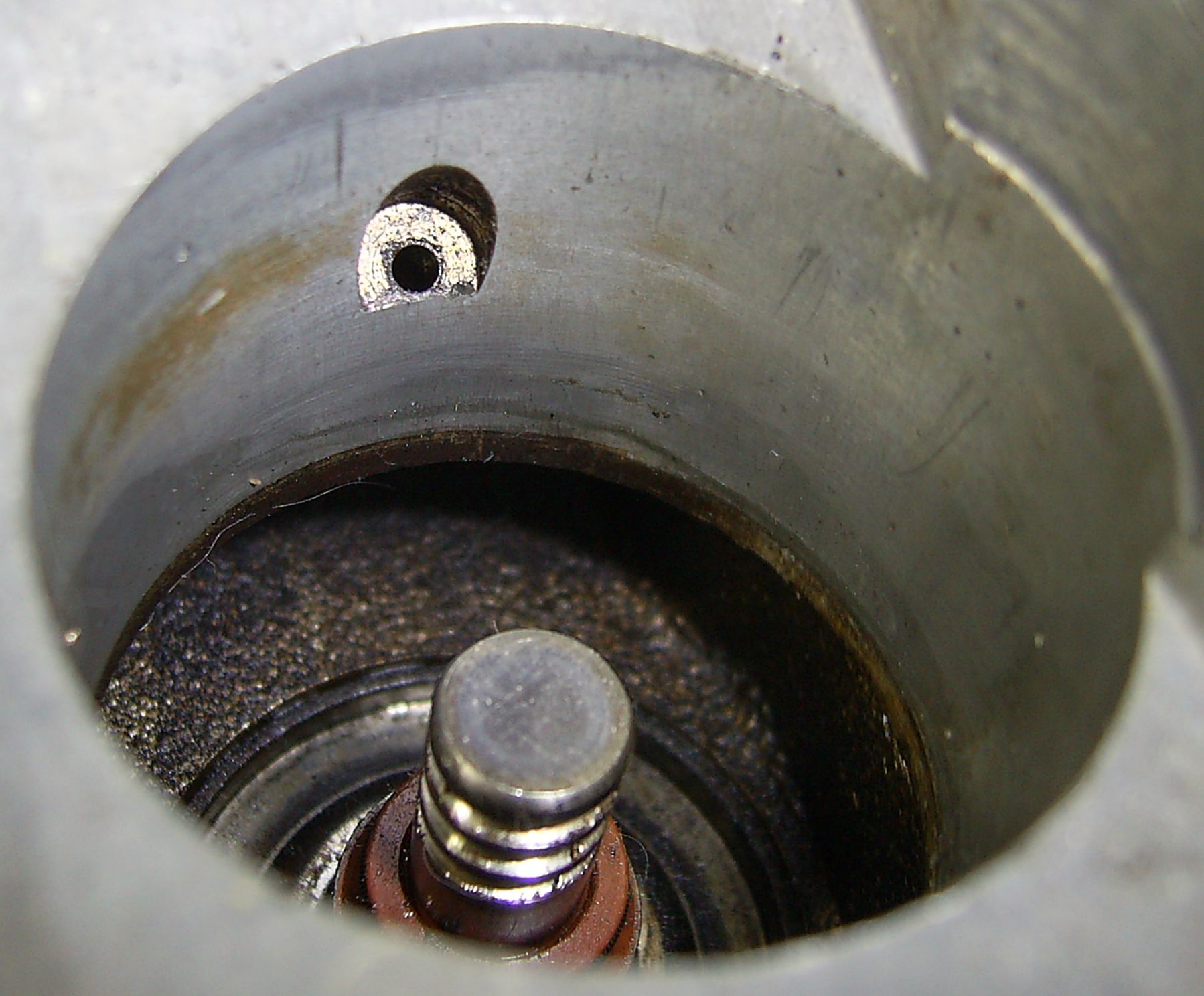

#10     Re: Можно ли с этим ездить? 20 мар 2012, 00:40
Вот на фото видно износ алюминия в верхней и нижней части колодца, он совсем небольшой но этого достаточно. Большие обороты, некачественное или неправильное масло, перегрев двигателя, большой пробег и особенно постоянно стучащий гидрик может махом испортить гбц.
колодец гидрика.jpg [ 248.65 КБ | Просмотров: 5504 ]
