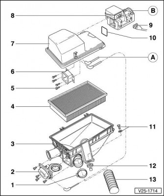

Гляньте у себя пожалуйста, куда идут 2 тонкие вакуумные трубки с корпуса воздушного фильтра? Ну то-есть, куда - понятно. Не понятно куда верхняя, а куда нижняя... Отключил от фильтра и не запомнил :cry:
#2     Re: У кого ABK? 27 ноя 2011, 21:12
Павел, трубки должны идти так, на латунный штуцер термоклапана от заслонки горячий холодный воздух . На пластмассовый штуцер термоклапана должна идти трубка от впрыска!!! Я так тебя ориентирую потому что, черт его знает как там у тебя стоит этот термоклапан!!! Я вот свой на промывку вынимал, вставил его как попало, его положение до съема, даже не запоминал, нет смысла. Главное это латунный и пластмассовый штуцера. Сними резиновые уголки (если сохранились) со штуцеров и срарзу все увидишь!!!

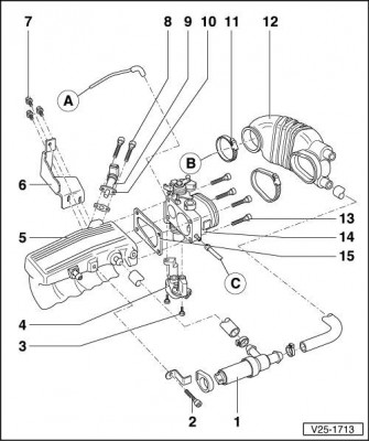

http://www.audi-club.ru/forum/showpost. ... tcount=263 (картинка)
Подробно в теме
http://www.audi-club.ru/forum/showthrea ... E8&page=72
Блин...ссылки не работают
V25-1713.jpg [ 43.14 КБ | Просмотров: 4508 ]
V25-1714.jpg [ 43.59 КБ | Просмотров: 4511 ]

Сергей, Юрий, спасибо вам, а то я и так и так вставлял, а разницы никакой. :D

Юрий, только что сходил к машине, чтобы все перепроверить. юмор в том, что у меня оба штуцера пластиковые. снизу корчневого цвета, сверху - черного. умом я понимаю, что коричневый скорей всего - для горячего воздуха, но доказательств нет. как проверить - не знаю. пока воткнул так. хоть это и противоречит рисунку. или я опять что-то не правильно понял? что вы называете заслонкой? дроссель или круглую хреновину под номером 2 на нижней картинке?

#8     Re: У кого ABK? 28 ноя 2011, 00:10
Павел,
правильно понял, круглая хреновина это вакуумный привод заслонки, которая переключает холодный-горячий воздух. Если оба штуцера темные тогда давай так. Сверху на этом термоклапане есть кругляшка с латунной гайкой с отверстием, эта гайка находится в центре кругляшки, Так вот, тот штуцер, который находится под этой латунной гайкой (получается под кругляшкой, должен идти на впрыск, ну а соответственно другой на заслонку горячий-холодный. Кстати я думаю чтотот другой штуцер (который не под кругляшкой), все таки должен быть латунный, попробуй его поцарапай, должен увидеть что это металл а не пластик.
