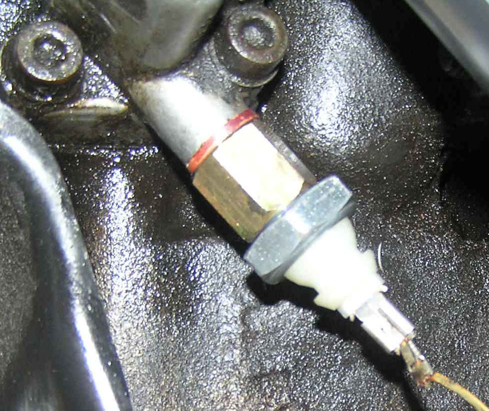

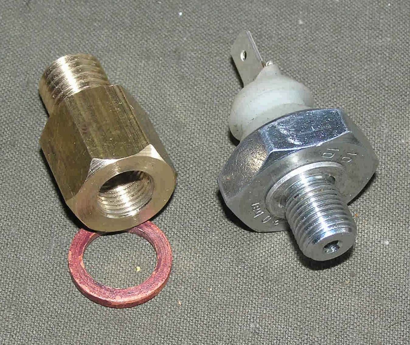

Прошерстил все темы,ответа на свой вопрос не нашёл.И так одновременно отказались работать оба датчика,но это не проблема купил,заменил синий а вот с белым беда,обнаружил что он обмазан герметиком,значит проблемы с резьбой.И вот я что подумал а можно ли ввернуть его в место заглушки рядом с синим датчиком.Подскажите.
#2     Re: Опять про датчик масла 21 окт 2011, 14:48
Витя, думаю, что большой разницы в этом нет - там все равно одна полость!
Но мне кажется надо просто исправить штатное место:
1. снимаешь кронштейн масляного фильтра. Бояться там ничего не надо, отвинчиваешь фильтр и отставляешь его в сторону , масло сливать не надо. При снятии кронштейна больше ничего не потечет. Если без снятия делать - можно напахать, я при перезезании резьбы на месте чуть перекосил метчик и лопнула стенка гнезда..., так что лучше снять!
2. Пройти отверстие сверлом Ф = 10,3-10,4 .
3. нарезать резьбу М 12 (только аккуратно, материал корпуса уже хрупкий!!!)
4. у токаря заказать переходной бочонок с наружной резьбой М12 (вворачивается в тело кронштейна) и внутренней М 10х1 (под датчик). Для полного счастья можно сделать и медную шайбу и отжечь ее. Смазать резьбу М12 жидкостью для стопорения резьб и ввернуть в кронштейн.
Получается вот так. И все остается по штатному ;)
Правда это ремонт по-старинке, сегодня технологии позволяют делать проще, но дороже )))
http://www.rosbolt.ru/remont_rezby/

#3     Re: Опять про датчик масла 21 окт 2011, 14:55
Валерий огромное спасибо за совет!А сколько болтов держит кронштейн и нужно ли покупать прокладку?
#4     Re: Опять про датчик масла 21 окт 2011, 15:39
3 болта под шестигранник
#5     Re: Опять про датчик масла 21 окт 2011, 23:32
Вить, я старую герметиком мазнул и поставил - держит все нормально!
А про болты Виталя сказал...там шестигранник на 6.
#6     Re: Опять про датчик масла 22 окт 2011, 06:41
Я 2 раза вырубал прокладку из паронита, и как выше Валера сказал, герметиком мазал ( не жирно)
