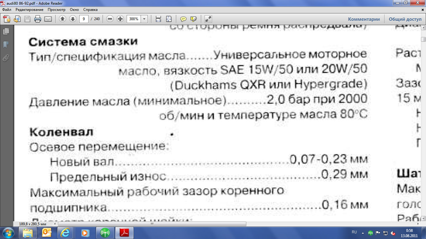

какое должно быть на холодную, горячую на хх, при 2000, при 3000 и максимальное. Сколько должно быть на этих режимах. Подскажите!

Ну напишите кто-нибудь, сколько должно быть на этих режимах. Чтоб я его носом ткнул в монитор. Помогите!
Игорек, так может он правильно говорит... ты бы хоть цифири озвучил!!! А так открой любую нашу книгу и доказывай!!! В вашем споре нужны оригиналы, а то мало ли что Петя скажет...... ;)
http://fryppy.land.ru/docs.html
Вот первое, что подрукой
Комментарий к файлу: это из моей книги
Давление масла.jpg [ 222.69 КБ | Просмотров: 4900 ]

На холодном хх - 8-9 бар, на горячем хх -он не помнил, на 2000 - 1.8, на 3000- 4.5, если дальше - то опять 8-9. Это его версия была. Про редукционный клапан он слушать не хотел. Вот сейчас ходит довольный, пятью тысячами выигранными трясет, зараза.
Не мог их озвучить, чтобы все было непредвзято
#5     Re: Давление масла 13 авг 2011, 14:46
Час назад отбил свои пять тонн. Вернулись из леса (ездили за брусникой на его машине). Тут я и напряг замерить давление. Притаранил манометр, ввернул и вот результат. На хх - 1.7, при 2000 - 2.2, больше 3000 - около 6. Вот это ближе к истине.
