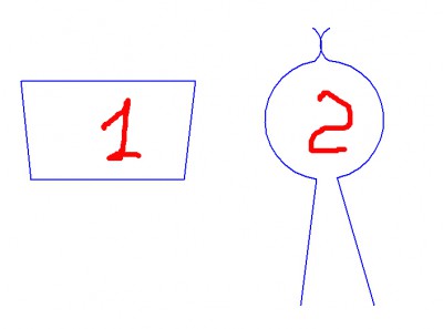

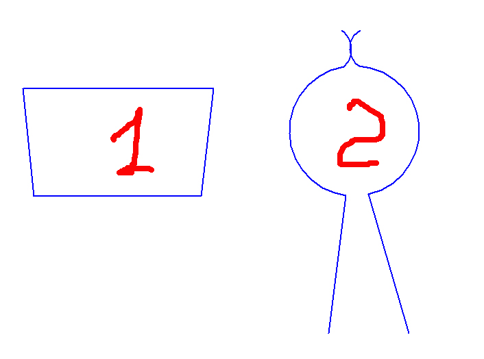

Для этого существуют оправки или щипцы, но простейшее приспособление -фольга и хомут соответствующего размера по типу того как продается. Только вставлять руками без применения дурной силы!!!
А так для мотористов я точил конуса №1 на фото соответственно на каждый размер, но это для профи на постоянную работу, а себе на один раз в свое время делал вот такие клещи №2 на фото .
оправки для поршневых колец.jpg [ 63.37 КБ | Просмотров: 3255 ]
обжимка для колец.jpg [ 21.25 КБ | Просмотров: 3255 ]

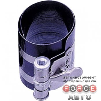

#9     Re: Помогтите советом 01 июл 2011, 09:15
Вот на фото отличная обжимка, я такой уже на 4х блоках пользовался и стоит рублей 250.
