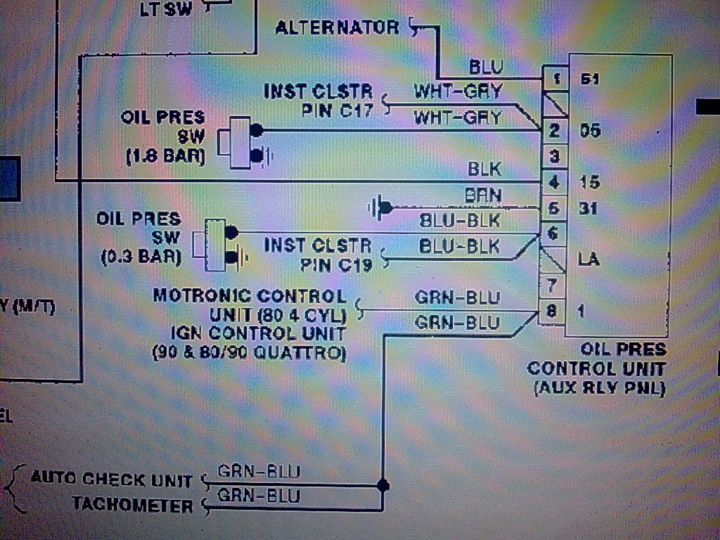

а коммутатор 7 контактный?тахометр работает?похоже на электронное реле давления масла не приходят импульсы зажигания по которым оно определяет обороты двигателя.на холостых работает коричневый датчик 0.3кг(если меньше 0.3 запищит)а при оборотах больше 2000 давление должно быть больше 1.8кг(белый датчик)соответственно запищит если менее 1.8 кг при 2000 и более.как то так.

вот схемка проверь есть ли импульсы зажигания на 1 ноге реле.
Фото325.jpg [ 248.78 КБ | Просмотров: 5406 ]

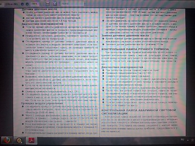

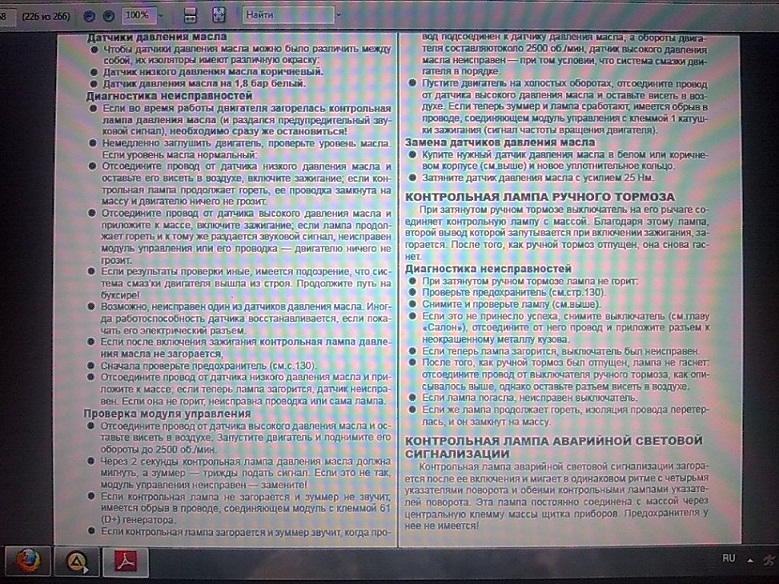

вот метод проверки.
Фото327.jpg [ 249.26 КБ | Просмотров: 5400 ]
