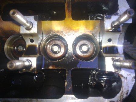

на днях поменял колпачки. хочу добавить: диаметр съёмника 34мм. иначе он в ,, колодец ,, не зайдёт.и ещё; я тоже верёвку в цилиндры пихал. как рассухарил-проворачивал аккуратненько коленвал и опускал клапан. старые колпачки пасиками снимаютсся без проблем. с усилием, но без фанатизма-осторожно. потом опять вал крутим, клапан в верх и ставим новый МСК. У МЕНЯ НА ВСЁ УШЛО С ПЕРЕКУРАМИ 4 ЧАСА. Ну и конечно меняем сальник распредвала и прокладку под крышку. МСК - 160р. сальник 130р. ( снаружи коричневый, внутри чёрный) прокладка (из 3х частей) 100р.(пробка) я рекомендую ту сторону которая к головке помазать силиконом. к крышке она и так пристаёт(ножиком чистил) а с под головки сочится масло. все детали VICTOR REIHZ(германия) бело-синяя упаковка.

#7     Re: Замена мослосъёмных колпочков 24 июл 2012, 21:08
Ну и масло у тебя!!!!
#8     Re: Замена мослосъёмных колпачков 25 июл 2012, 06:37
Это у него просто двигатель грязный, какое масло не заливай оно через пару тысяч темным станет. Чтоб от этого избавиться надо его весь отмыть и гбц тоже что не так уж и легко.
