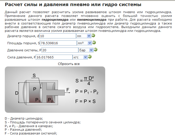

Как говорят оценочные данные по двигателям (это как всегда не Ауди, а в общем...) - для прожатия двух пружин на 9-10 мм достаточно суммарного усилия в 25-27 кгс. Это из некоторого мануала на фото 1.

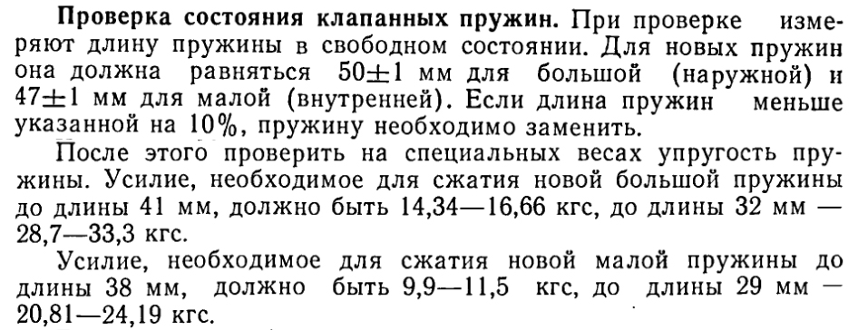

А оценка того, какое усилие может развить шток гидрокомпенсатора (он у нас где то 10 мм в диаметре вроде), при давлении, которое максимально смог бы развить шестеренный масляный насос данного габарита (ну пусть даже 20 бар...) - составит 16 кгс (правда при 6 бар это только 5 кгс...) (фото 2).
Т.Е. эти усилия сопоставимы...я не стал просчитывать насколько мм прожмутся пружины при усилии 16, а не 20, но надеюсь понятно, что цифры сопоставимы (даже при нормальном давлении 6 бар получается - ходим по лезвию..... это не на порядок, а близко!!!)! А это означает, что при избыточном давлении масляного насоса - вполне возможно приоткрытие клапанов!!!!!!!!!!
Что и требовалось определить!!!
Так что Боря, если клапан больше не будет барахлить, то будешь ездить спокойно и долго!!! Чего я тебе и желаю!!!
А лично для меня это новость (я этого не знал, а точнее - просто и не задумывался!)!!!
Проверка пружин клапана.jpg [ 227.8 КБ | Просмотров: 4934 ]
Давление ГК на шток в зависимости от давления масла.jpg [ 231.36 КБ | Просмотров: 4934 ]
