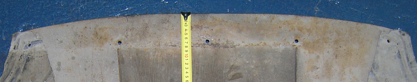

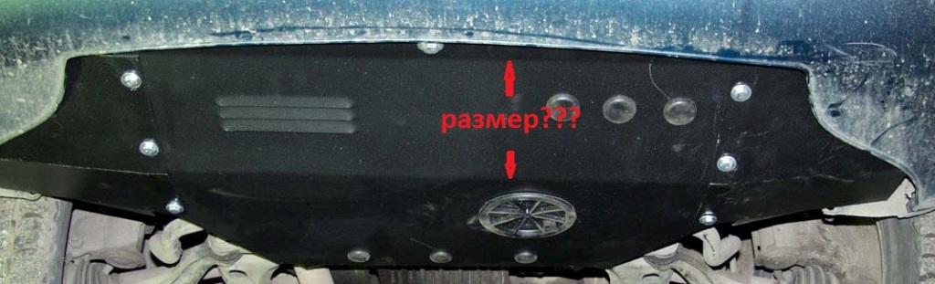

ИНТЕРЕСУЕТ ДАННЫЙ ПАРАМЕТР
02.0167f.jpg [ 59.97 КБ | Просмотров: 2935 ]

Игорь, на этой как то большой отгиб... у меня этот размер около 80 мм (взял по своей фотке с рулеткой)

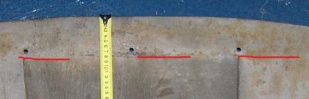

я видел на фото. но это угол загиба. а длинна загнутого материала?
Угол загиба.jpg [ 30.59 КБ | Просмотров: 2929 ]

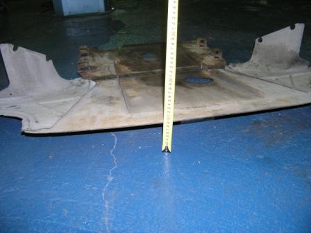

#56     Re: Защита моторного отсека. 19 янв 2013, 13:50
Именно длина, а не угол...
передний загиб.jpg [ 250.3 КБ | Просмотров: 2929 ]

#57     Re: Защита моторного отсека. 19 янв 2013, 13:57
Именно длина
загиб по линии, а дальше ровно?
передний загиб.jpg [ 21.81 КБ | Просмотров: 2927 ]
