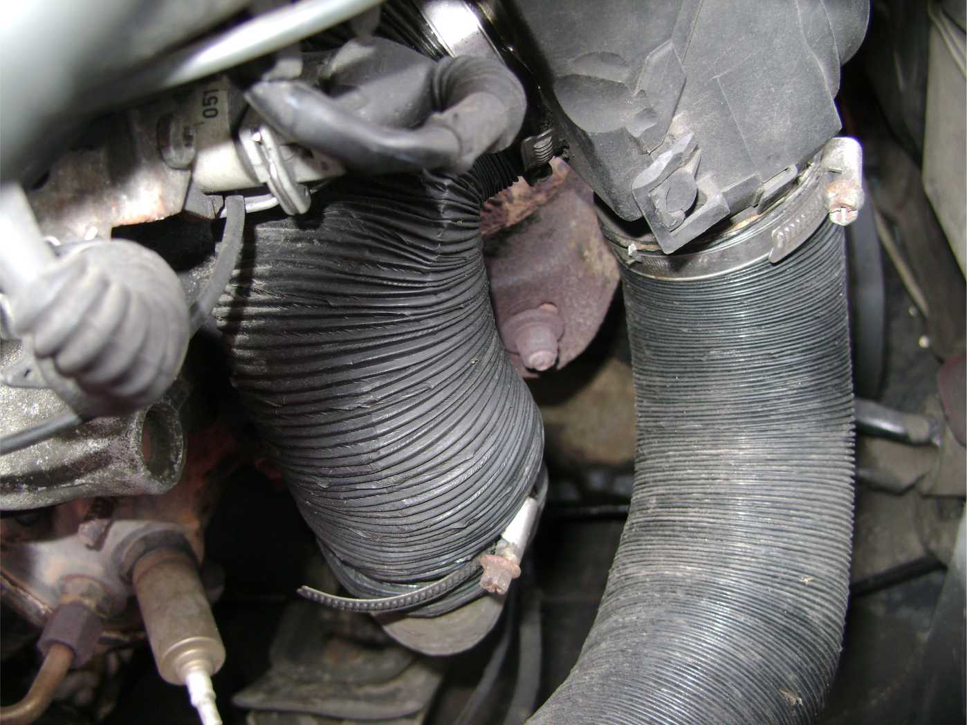

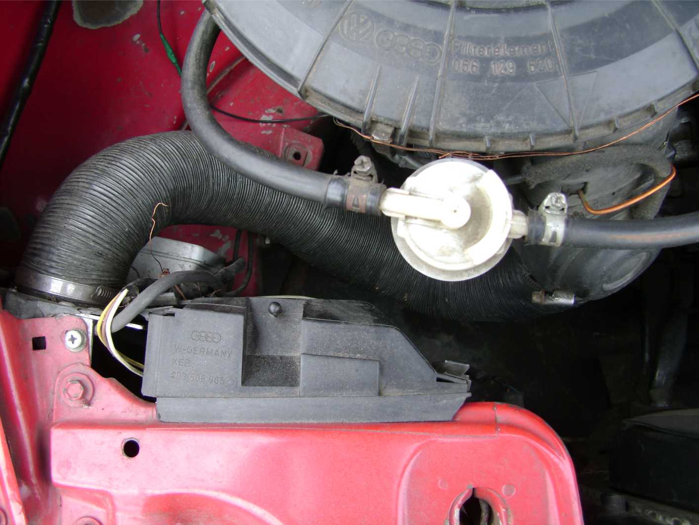

Тогда гарантирую, что ставил ты гофру, а сосало холодный, отсюда и все твои проблемы. На фото что я выложил, ты видишь ту малость которая все равно есть, даже при работающей заслонке. В начале эксплуатации в первую зиму после покупки машины у меня был лед утром, намерзало побольше чем ты написал. Так что не ломай голову а делай систему подогрева воздуха!!!!
А кстати гофры надо две, одна на жаровню а другая на фару. Только не перепутай какая куда!!!!
Гофра1.jpg [ 118.67 КБ | Просмотров: 3830 ]
Гофры.jpg [ 140.34 КБ | Просмотров: 3830 ]

#42     Re: Вода из двигателя в кастрюлю карбюратора 01 фев 2011, 10:26
[quote3=nikel,http://forum.audi80.ru/viewtopic.php?p=26699#p26699]Так что не ломай голову а делай систему подогрева воздуха!!!!
Спасибо за фото. Так и сделаю

#43     Re: Вода из двигателя в кастрюлю карбюратора 01 фев 2011, 11:11
Сейчас посмотрел под капот и увидел что гофру которая идет к фаре мне просто некчему крепить , у меня там нет ничего . Может подскажите как быть ??? Если не трудно конечно , и вообще что там должно быть???
#44     Re: Вода из двигателя в кастрюлю карбюратора 01 фев 2011, 12:23
Отверстие-то в пластиковом покрытии должно быть, диаметром как гофра. Туда и запихай. Если кронштейна крепления нет, то на гофру петлю накинь из проволоки или провода и саморезом к покрытию притяни., чтобы гофра не болталась.

#47     Re: Вода из двигателя в кастрюлю карбюратора 03 фев 2011, 16:55
Купил гофру и к движку и к фаре , установил их . Сделал все как на фото . Получилось вроде не плохо . Но заглушка на переключение горячего и холодного воздухо вроде не работает . И скажите пожалуйста как проверить ее работоспособность и в какой момент времени она должна срабатывать . И что делать если она действительно не срабатывает???? И можно ли ее просто зафиксировать в одном положении чтоб она только горячий воздух тянула ???? :?: :?: :?:
#48     Re: Вода из двигателя в кастрюлю карбюратора 03 фев 2011, 17:27
Подсоедини шланг на заслонку и создай разряжение ртом. Заслонка легко откроется для забора горячего воздуха..Заткни шланг языком - заслонка должна оставаться открытой. Если закрывается, то в диафрагме небольшая дырка, если вообще не открывается, то диафрагме полная ж..а! Если диафрагма в порядке и терморегулятор рабочий и настроен, то должна открываться при температуре ниже +20 градусов.
#49     Re: Вода из двигателя в кастрюлю карбюратора 03 фев 2011, 17:31
Да можно причем можно так ездить практически до конца апреля гдето в ваших широтах. А вообще то работает система просто, заслонка что в патрубке управляется вакуумным приводом, вакуум подается к приводу от карба из задроссельного пространства через термоклапна который находится в кастрюле. Вот вся система. Термоклапан, переключает эту заслонку с горячего на холодный когда температура всасываемого воздуха( имеется в виду температура воздуха уже в кастрюле, а не на улице) будет около плюс 25 градусов. Вечером с дому выложу рисунок соединения вакуумных трубочек, если до того никто не нарисует!
