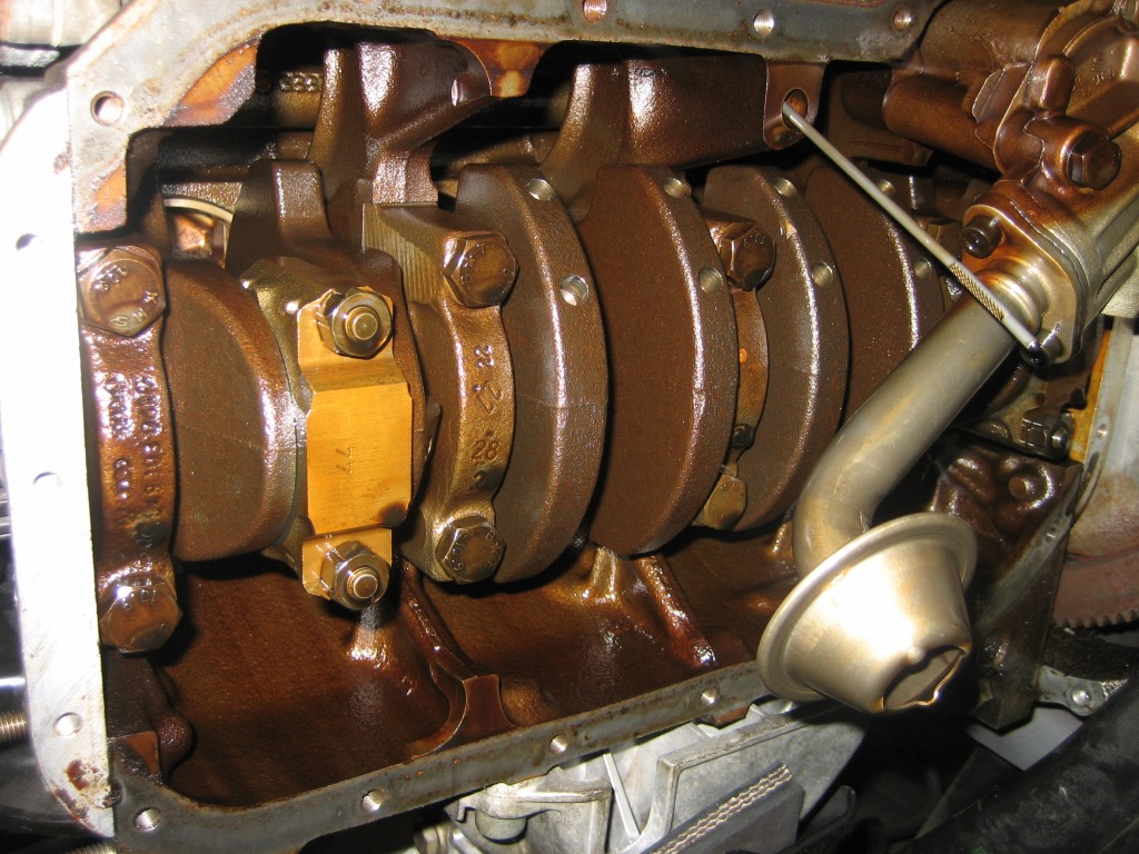

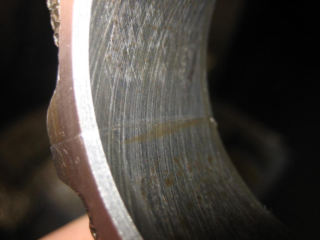

#32     Re: Стучит движок JN 27 окт 2013, 23:45

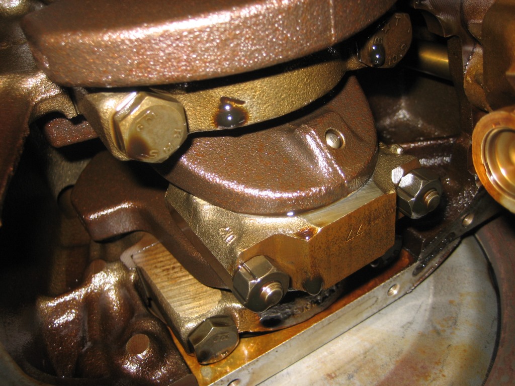

Без опуска подрамника паддон снять не получилось. Процесс был такой:
Машина стоит на "кирпичиках"
Открутил болты паддона
Открутил планку-крепления ГУРа
Открутил крепления подушек двигателя
Домкрат под переднюю опору
Поднял движок на 1 см (чтоб на домкрате висел)
Домкрат (второй) под подрамник
Открутил 2 передних болта подрамника
Опустил домкратом подрамник (ровно на столько чтоб поддон снять)
Снял паддон
Увидел следующее:
Комментарий к файлу: коленвал и подшипники шатунов
nad_poddonom_small.jpg [ 254.05 КБ | Просмотров: 5842 ]
Комментарий к файлу: нижний подшипник шатуна номер 4
shatun_4_snizu_small.jpg [ 239.28 КБ | Просмотров: 5842 ]

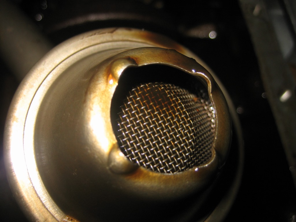

Комментарий к файлу: сеточка
setochka_small.jpg [ 139.92 КБ | Просмотров: 5842 ]

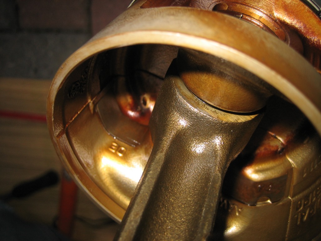

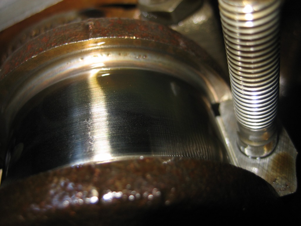

#33     Re: Стучит движок JN 27 окт 2013, 23:51

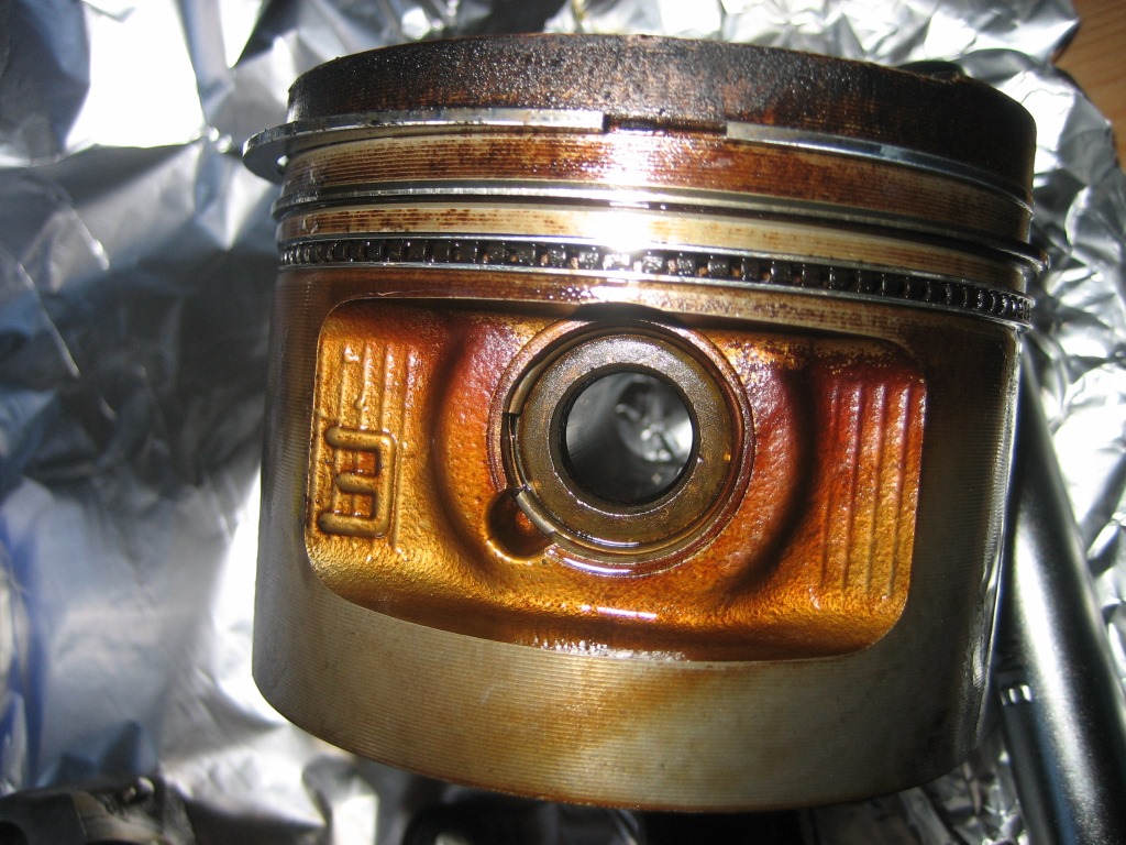

Раскрутил 4-й шатун, вынул поршень:
Комментарий к файлу: поршень 4 сбоку
porshen'_4_sboku_small.jpg [ 234.84 КБ | Просмотров: 5842 ]
Комментарий к файлу: коленвал под 4-м шатуном
kolenval_4_small.jpg [ 142.83 КБ | Просмотров: 5842 ]
Комментарий к файлу: поршень 4 снизу
porshen'_4_snizu_small.jpg [ 171.03 КБ | Просмотров: 5842 ]

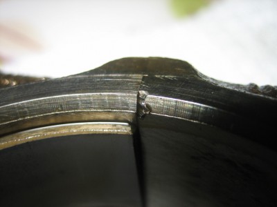

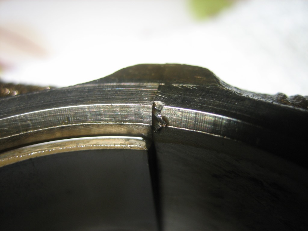

#34     Re: Стучит движок JN 27 окт 2013, 23:57

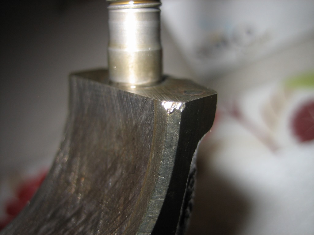

Люфта в пальце нет. Вообще. Только в горизонтальной плоскости.
Вкладыши родные (=VAG). Износа нет. В паддоне мусора нет.
Для сравнения вынул поршень 1. Никакой разницы с 4 не обнаружил.
Есть одно "но". Уголок как-бы сбит у нижней части подшипника шатуна. Странно как-то, так-как верхняя часть подшипника гладкая. И вообще сбито не там где трётся (рядом со вкладешом), к с краю. Интересно, но на 1-м цилиндре такой-же эффект ("скол"), только меньше. Не похоже что эти сколы возникли внутри движка.
Вот фото:
Комментарий к файлу: Скол на крышке подшипника шатуна
skol_na_shatune_4_small.jpg [ 105.45 КБ | Просмотров: 5841 ]
Комментарий к файлу: Тот-же скол на подшипнике в сборе, но без одного вкладыша
skol_na_shatune_4_v_sbore_small.jpg [ 113.54 КБ | Просмотров: 5841 ]

Вообщем, что стучит я так и не понял. Где копать?

#37     Re: Стучит движок JN 28 окт 2013, 14:49
По фото такое ощущение что шейка коленвала имеет износ, надо ее промерить по кругу по мере возможности. Или сравни ее состояние с шейкой 1го цилиндра. Еще такой момент, возьми шатун с бугелем домой и сняв с него вкладыши собери шатун и бугель и просмотри изнутри по полоскам от шлифования соответствует ли бугель шатуну. Т.е. полоски от шлифования естественно должны переходить от шатуна к бугелю и наоборот. Все это к тому что если кто разбирал мотор то не перепутал ли он бугеля местами. Каждый бугель соответствует только своему шатуну естественно. На двигателях тех годов шатуны еще не метились.
#38     Re: Стучит движок JN 28 окт 2013, 15:00
На фото скола вот как раз видны полоски от шлифования внутри плоскости шатуна с бугелем где вкладыши ставятся. По фото как раз и видно что возможно они и не сходятся но опять же нам это не видно так хорошо как тебе. 1ый шатун тоже просмотри на соответствие бугелю. Двигатель кто-то разбирал наверняка, возможно для замены коленвала, отсюда и скол на шатуне ввиду клина предыдушего кллена но это предрассудки не более.

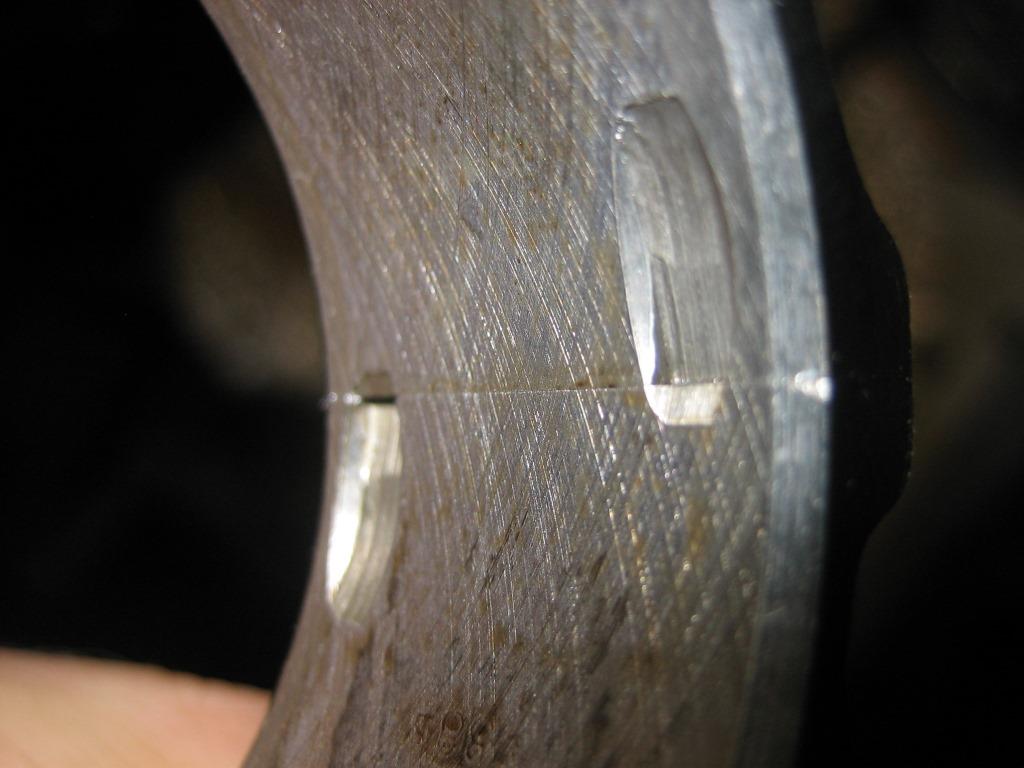

Проверил. И на первои и на 4-м шатунах, на внутренних поверхностях рисунок совпадает. Смотрим ФОТО2-3.

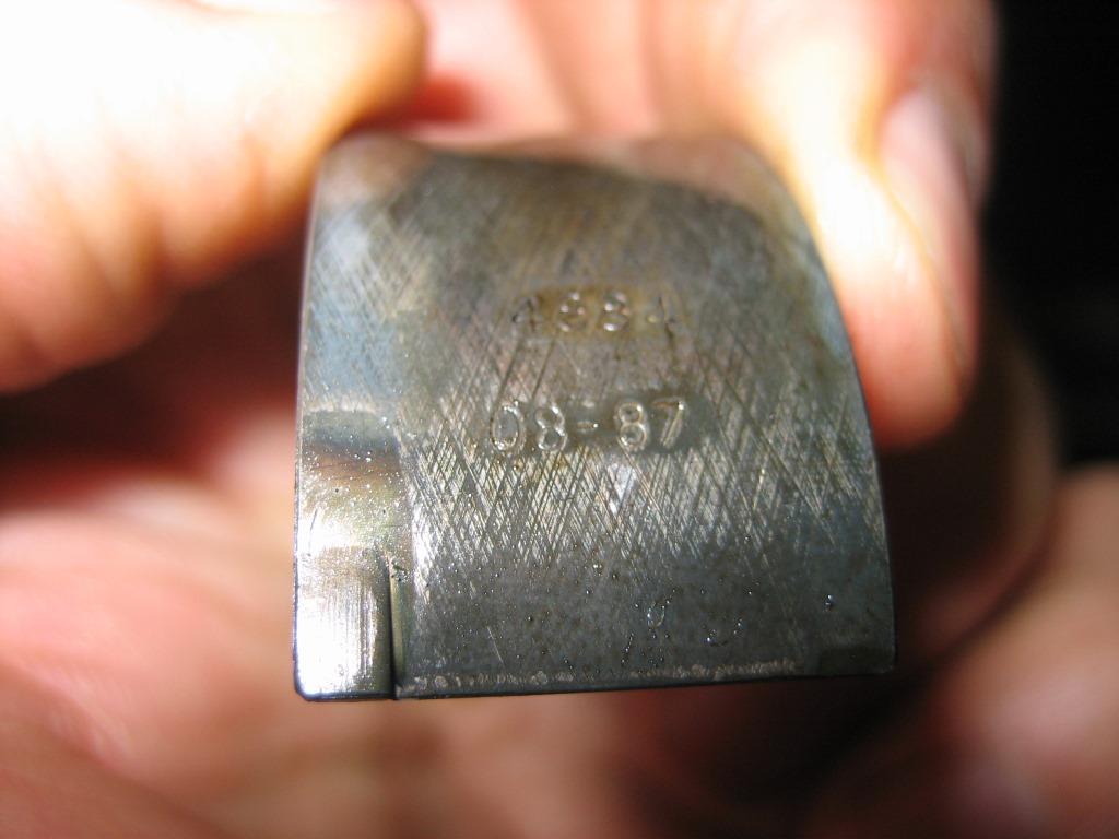

Вкладыши родные. Год вытуска 1987 (смотрим ФОТО 1). На вкладышах ещё мягкое серое покрытие полностью целое (то что нагтём можно поцарапать). Никаких следов неравномерного износа на вкладышах нет. Помойму это говорит о том что
1) С клином или износом колена эти вкладыши не знакомы.
2) Пробег на этих вкладышах с 1987 года минимален.
Мой вывод, что если они с 1987 года стояли в машине, то и пробег у неё маленький и клина в машине небыло. Только проблему стука это наблюдение, увы, решить не помогает.
Комментарий к файлу: ФОТО 1 : дата на родном вкладыше
vkladysh_snizu_data_small.jpg [ 73.76 КБ | Просмотров: 5801 ]
Комментарий к файлу: ФОТО 2 : риски внутри шатуна
riski_small.jpg [ 76.57 КБ | Просмотров: 5801 ]
Комментарий к файлу: ФОТО 3 : риски внутри шатуна (другой бок)
riski2_small.jpg [ 77.55 КБ | Просмотров: 5801 ]
