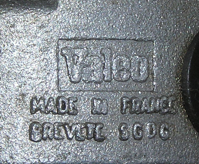

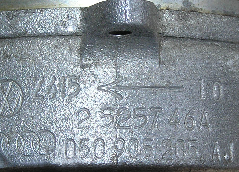

Но у меня как всегда не так, как написано... у меня трамблер ...205 AJ !!! Но этот трамблер у меня сразу так и стоит с Германии :)

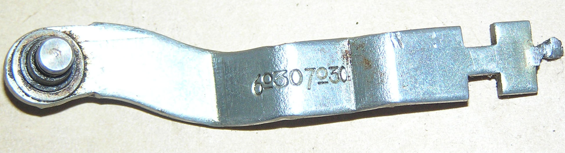

Артем, а вот по вакуумнику номеров не нашел у себя, есть только какие то цифири на тяге вакуумника, завтра постараюсь вспомнить и осмотреть корпус.

#22     Re: Может ли быть неисправность вакуумнике? 09 янв 2014, 00:29
Валерий Петрович, ну зачем Вы сразу панику наводите ! Я ведь написал в посте (где картинки), что это машины 87 года выпуска. А у Вас машина 1990 года. И там на NE с № шасси 8A-L-080001 ставился трамблер VALEO 050 905 205 AJ, как и на Вашей картинке. А вакуумник на этом трамблере стоит 026 905 272 D. А до этого номера шасси ставили трамблеры DUCELLIER. А также параллельно BOSCH. Ну, зачем Вы так !

Игорь, да я в буковках не разбираюсь особо... я всегда это говорил, поэтому проблема то это моя и не надо обижаться! ;) ;) ;)

#26     Re: Может ли быть неисправность вакуумнике? 09 янв 2014, 10:47
Игорь, добей меня, чтоб не мучался!!! А где на вакуумнике номер должен быть? Отчистил свой родной и ничего не нашел на корпусе, кроме того номера на тяге!!!

#30     Re: Может ли быть неисправность вакуумнике? 09 янв 2014, 17:43
А на корпусе и нет никакого номера. Вот нашел коробку со старым (родным) вакуумником. Естественно когда-то давно вскрывал его для ознакомления. Сфотографировал, а то ведь опять не поверишь ! :D На фото видно, что никакого номера нигде нет. Только на тяге есть 2419. Это последние цифры Бошевского вакуумника 1237 122419.(я так думаю ! ) Изображение
