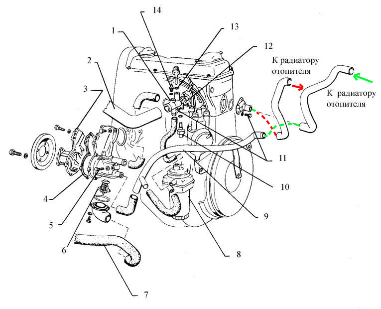

Вот схема
#22     Re: Как правильно слить антифриз перед снятием головки блока 29 сен 2013, 12:22
Вот здесь хочу обратить внимание, что там стоят стрелки направления движения ОЖ в печке, но при этом положение шлангов графически показано неправильно и может сбить с правильного пути!!!!
Думаю вот так схема будет понятнее и соответствовать правильному подключению.
А тебе Андрей, вместо воплей и призывов
zonych писал(а) :
Где спецы по ауди 80?
надо не лениться, а просто открыть любую книгу или каталог http://www.elcats.ru и посмотреть, здесь спецы не нужны!!!

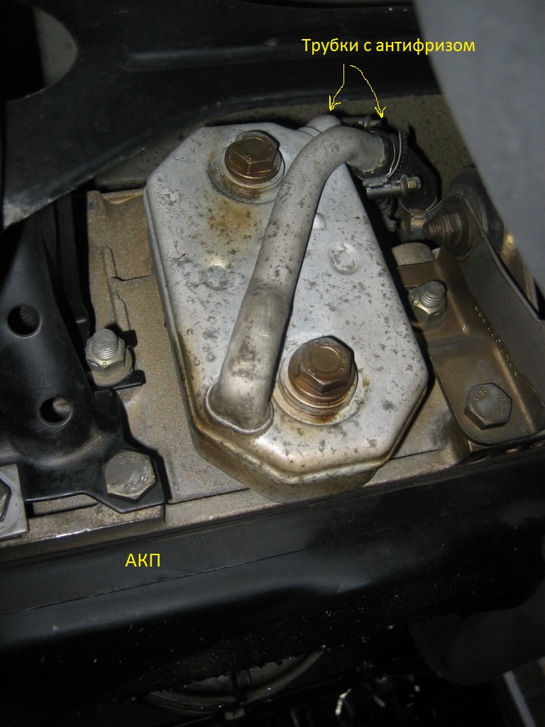

За картинки и ссылку спасибо. Жалко только на картинке машина не моя и ответа на мой вопрос там нет. У меня трубка 9 имеет продолжение. С неё шланг идёт к какой-то коробочке на АКП. Картинка внизу.

Комментарий к файлу: Фото из под машины, по движению.

#24     Re: Как правильно слить антифриз перед снятием головки блока 29 сен 2013, 22:29
По трубке этой антифриз возвращается в блок с печки, впускного коллектора и акпп в твоем случае. акпп антифризом прогревается зимой и охлаждается в жару или при нагрузке, в общем поддерживается оптимальная температура масла акпп.
zonych:
Сообщений: 650
18 янв 2013, 23:24
#25     Re: Как правильно слить антифриз перед снятием головки блока 29 сен 2013, 22:34
Спасибо! Про такое не слышал (чтоб антифриз коробку охлаждал). Встречал маслянный радиатор для этого дела (Тойота, Мерседес).
#26     Re: Как правильно слить антифриз перед снятием головки блока 29 сен 2013, 22:35
Думаю что он больше ее прогревает при сильных морозах.

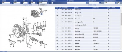

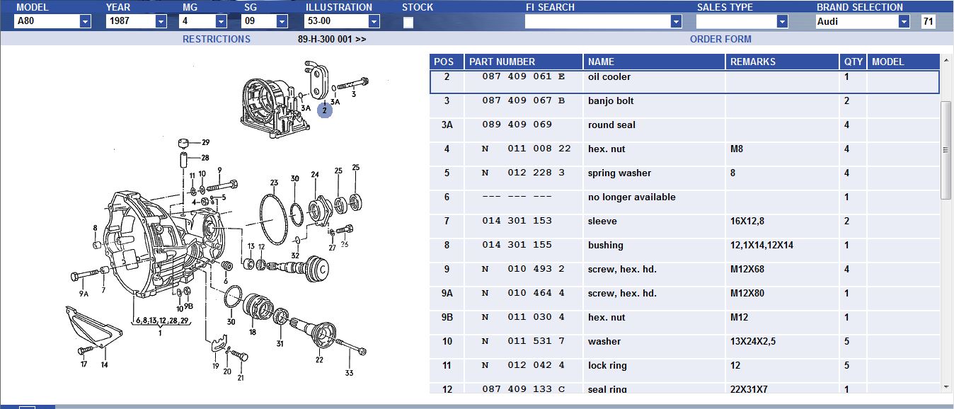

Пробил по ЕТКА. Называется "охлаждение масла АКП". Только всё-равно не понятно как ЭТО работает. Каналы что-ли есть в корпусе АКП или просто через контакт со стенкой коробочки масло охлаждается?
oil_cooler.JPG [ 133.5 КБ | Просмотров: 5445 ]
#28     Re: Как правильно слить антифриз перед снятием головки блока 07 окт 2013, 19:40
Точно не знаю, но могу предположить что эта коробочка, это простой теплообменник по принципу жидкость-жидкость, по просту обычный маслянный радиатор. Подобные стоят на некоторых 80-ках в осном на В4, там где маслянный фильтр
