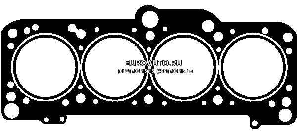

Юра, самое простое посмотреть в Евро -Авто...там и фотки есть
Валера, а покажи пожалуйста, где на фото маслянные каналы,
Прокладка.jpg [ 52.27 КБ | Просмотров: 2259 ]
#22     Re: лампа и зуммер давления масла 16 июл 2012, 22:24
Ага, я всю жисть только это и изучал!!! Когда свою,менял видел и помнил но за 11 лет конечно все забыл!!! Тем более что когда менял свою не все отверстия в прокладке были под мою головку...
#23     Re: лампа и зуммер давления масла 17 июл 2012, 07:46
Отверстия большего диаметра это возврат масла кроме самого большого, в виде восьмерки вырез это приток давления масла в гбц, масло в гбц проходит через отверстие для болта гбц. Болт гбц через отверстие которого происходит приток давления масла в гбц в затянутом состоянии глушит собой выход давления вверх гбц и масло подается к распредвалу и гидрокомпенсаторам через канал просверленный к этому болту и передается в обший масляный канал проходящий вдоль всей гбц. Сзади гбц где мы вкручиваем датчик температуры масла для допов это и есть место сверления этого общего канала давления масла в гбц.
Давление масла передается в районе 1го цилиндра, если гбц на стыке в этом месте засопливила то замена гбц в ближайшем будущем неизбежна но масло может пойти и в ближайший канал для антифриза, как ему будет удобней.

вскрытие подтвердило целостность прокладки, завтра уезжаю на работу, как приеду, отвезу на проверку плоскости и на наличие микротрещин в головке...... :(
