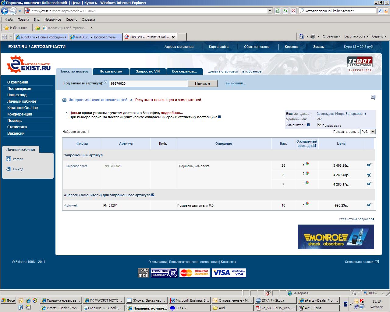

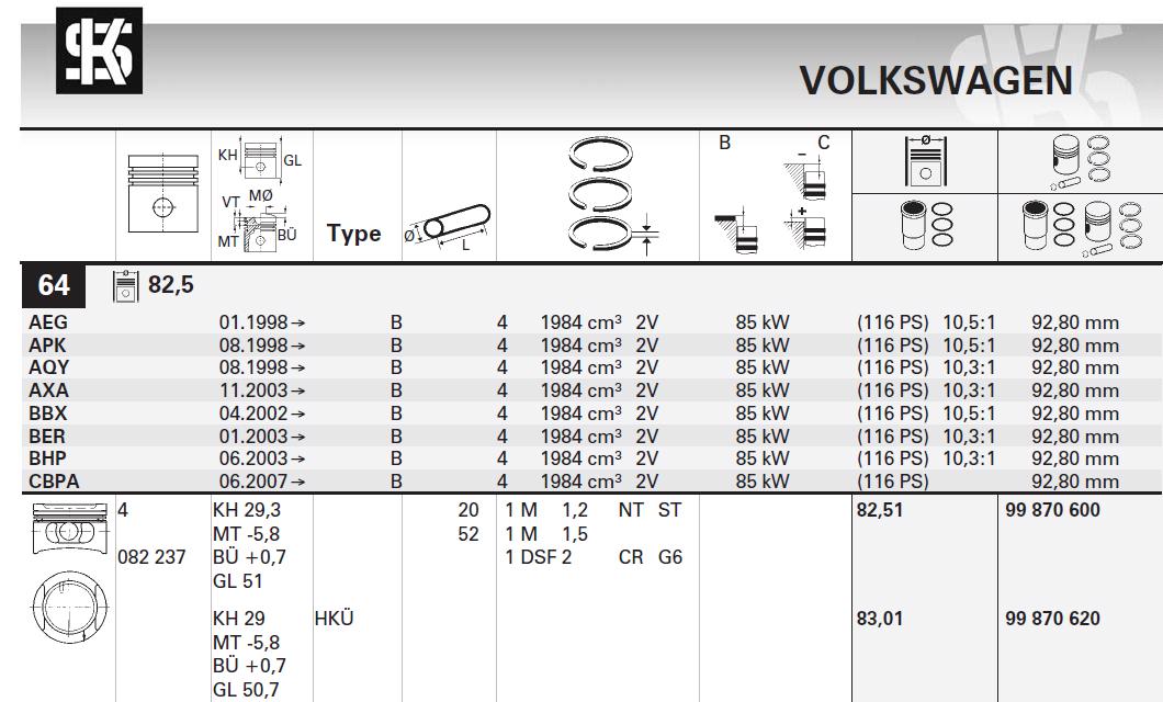

вот поршень
APK.jpg [ 99.94 КБ | Просмотров: 3466 ]
а вот он в экзисте
APK_EX.jpg [ 174.63 КБ | Просмотров: 3466 ]

Наверно будет правильно написать, что нужно уже сделать головку шатуна, чтоб поршень с VW налез :)
Роман, а ведь для того поршня как раз это и прийдётся сделать?
Морячок:
Рома Рома
Сообщений: 819
25 окт 2010, 12:14
#25     Re: Двигло 01 сен 2011, 15:08
угу угу
