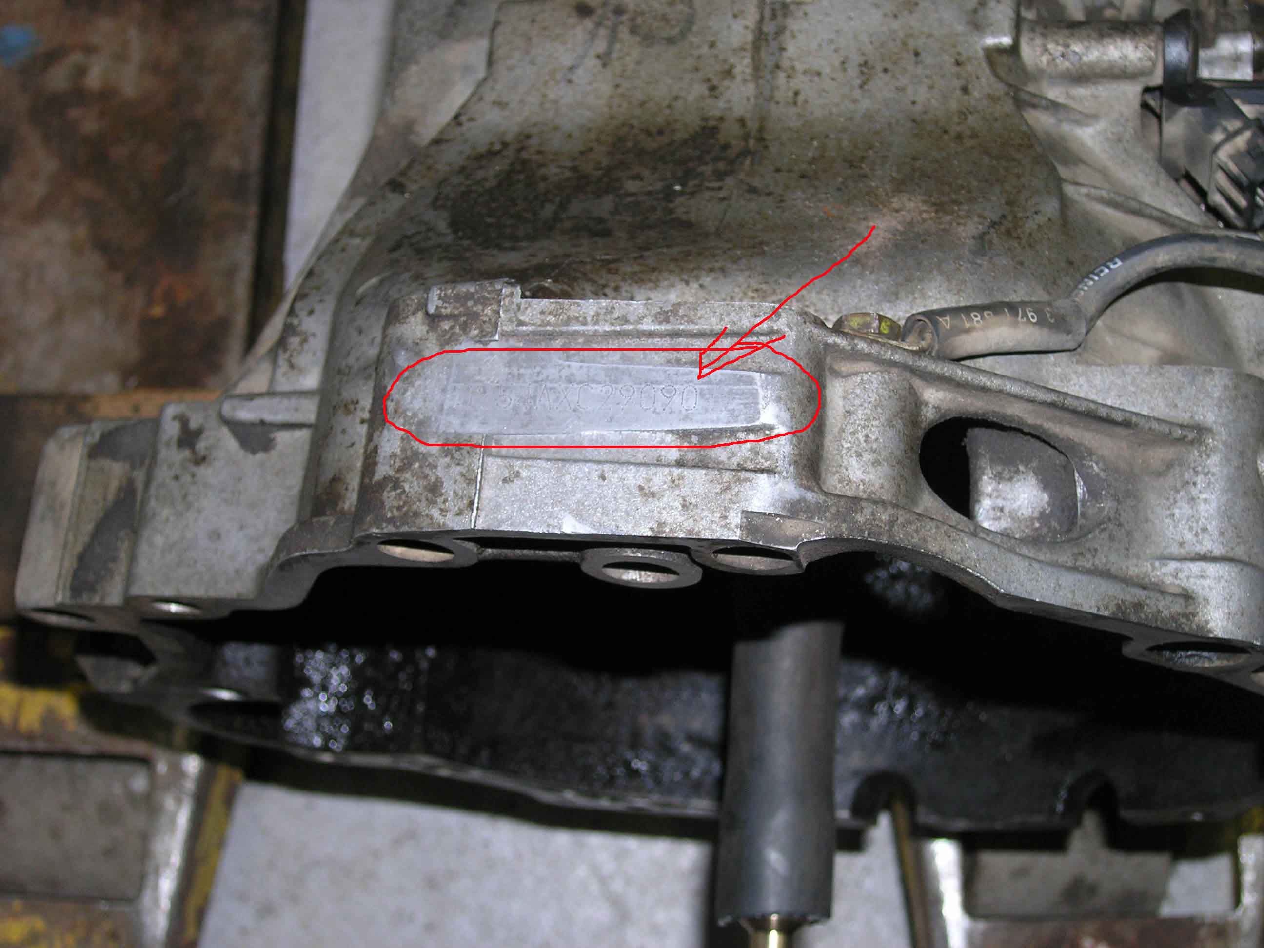

а как узнать какая коробка?
тоже надо посмотреть- это сверху на стыке с двигателем на КПП есть площадка, выглядит это вот так.
P6010357 расположение номера.jpg [ 195.49 КБ | Просмотров: 4476 ]
