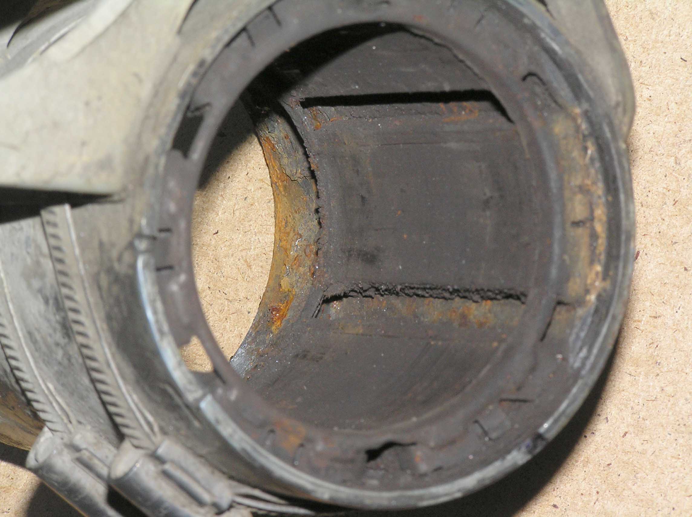

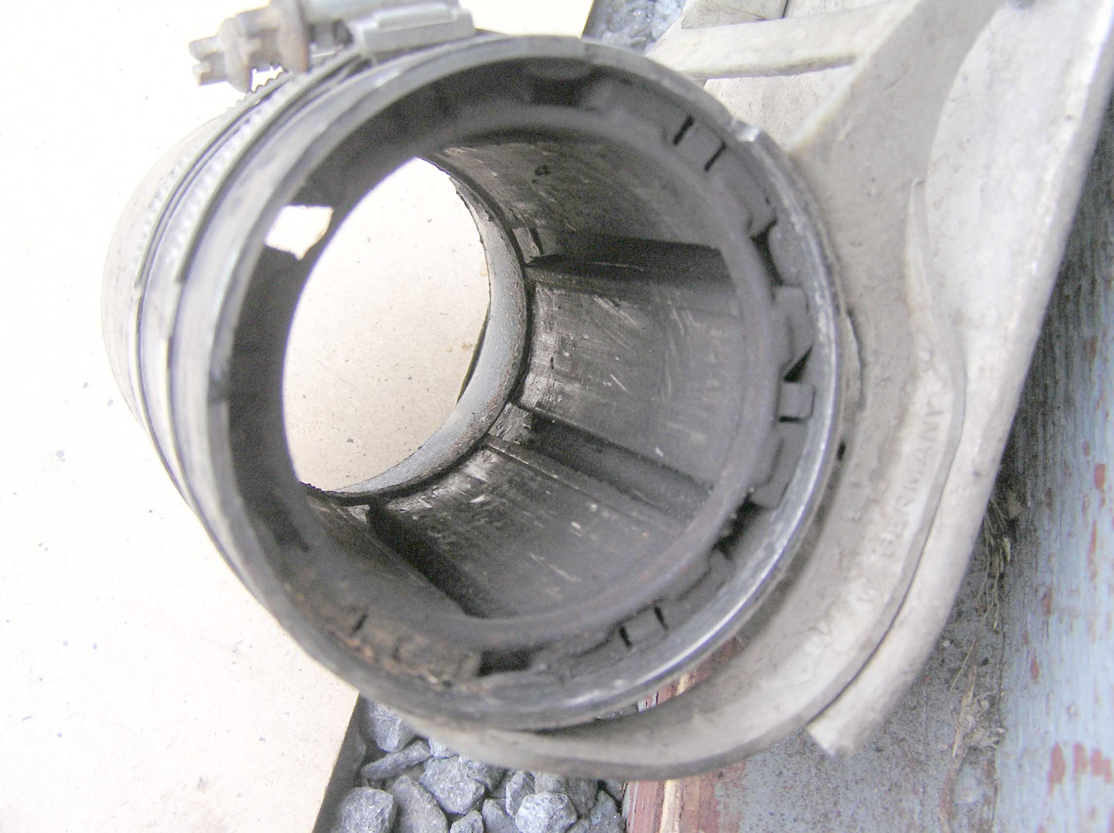

Не не, это все понятно. Я имею ввиду разбирается ли сам стакан с магнитами. Их шесть штук внутри сткана( корпуса на котором номер выбит). Просто как запчасти его нет в продаже.
#12     Re: Помогите советом 13 фев 2018, 12:21
Ну, вот такого не пробовал, как то не было необходимости, так что не знаю!
Вот, если поможет есть пара фоток стакана
Стакан.jpg [ 222.21 КБ | Просмотров: 4643 ]
Стакан2.jpg [ 228.01 КБ | Просмотров: 4643 ]

Разбирается. Магниты укладываются определенным образом чтоб полярность чередовалась. Если неправильно уложить то стартер работать не будет. Так же стартер может начать крутить в другую сторону. В этом случае надо сдвинуть все магниты по часовой или против и опять попробовать. В общем надо запомнить в какую сторону вращается стартер перед сборкой хотя это можно и так догадаться. Так же магниты одинаковой полярности нужно между собой торцами попробовать, они по разному будут отталкиваться, и уложить в зависимости от этого каким-то одним концом в определенную сторону. Так же и с магнитами противоположной полярности. Если все правильно собрать стартер будет крутить как новый.
