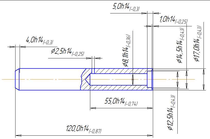

Там же с оправкой чувствуешь, когда он защелкивается
что за оправка имеется ввиду и что там чувствуется и защёлкивается?
Я их головкой аккуратно резиновой киянкой вбивал. Не фига не чувствовал, но мерил глубину посадки.
Автору: колпачки то нужного диаметра? Не палёные?
#12     Re: Маслосъёмные колпачки . 03 июл 2014, 22:25
оправка от жигуля,одной стороной вытаскиваешь,другой вставляешь

#13     Re: Маслосъёмные колпачки . 03 июл 2014, 22:36
оправкой , а как по другому? Комплект был какой то чахоточный . Второй как то пожёстче . Поставил , сотни две проехал вроде нормально с уровнем . Посмотрю дальше что будет .
Оправка очень простая - см. фото.
Когда работаешь с удобным инструментом - держишь пальцами, они то все и чувствуют. Оправкой во-первых практически невозможно перекосить, т.к. в отличие от головки оправка имеет длину 120 мм, что позволяет визуально держать угол, а во вторых ты чувствуешь упор колпачка в направляющую - один удар и все на месте!
Не люблю работать чем попало..., лучше потрачу время и сделаю приспособу. Не на все конечно.
Кстати есть цанговая приспособа и для снятия МСК - очень полезная вещь, чтобы не царапать колодцы и не уродовать там все подряд.
