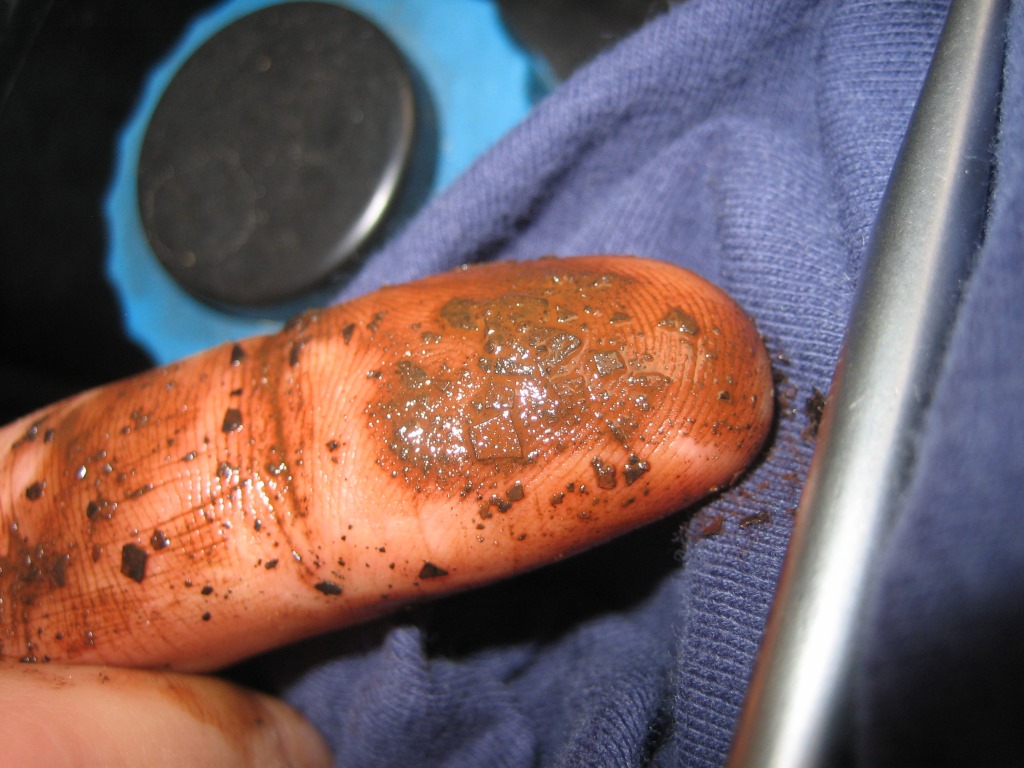

ребят, снял оба шланга, а жидкость из бочка так и не ушла. Забито что-то или я забыл какой шланг?
Ещё, на шлангах внутри полно какой-то накипи. На цвет чёрно-коричневая, жёсткая, ломается в порошок. Что за дела и как это чистить?
musor.jpg [ 180.68 КБ | Просмотров: 4349 ]

Даааа, Андрюха, ты попал!!!
Я не знаю что это, но предложение такое - набери этой фигни из системы и садись в разных баночках пытайся это растворять. Для начала пробуй варианты общие с лимонной кислотой, спрайтом, пепси...

Я не знаю что это, но предложение такое - набери этой фигни из системы и садись в разных баночках пытайся это растворять. Для начала пробуй варианты общие с лимонной кислотой, спрайтом, пепси..................................Хотелось бы добавить .Когда найдёш растворяюшюю смесь проверь её ешё на тонкой фольге а то раствориш всё нахрен)))..и вижу по фото у тебя крыжка гура синяя что заливаеш????

Еше советуют лимонную кислоту. Каустическую соду тотже Калгон

??? Что страшного-то? Уж уберу как-нибудь гуано. Крышку блока всё-равно снимаю. Заодно все каналы прочищу. С температурой ОЖ вроде всё было ок: вентилятор почти не включался, печка греет отлично.
Может подтекало где и какая-нибудь сволочь анти-течи плеснула. ну а та закоксовалась по стенкам...
Я ничего не заливал. Залито было что-то красное.
Вообщем и с этим всем будем разбираться...
А что у меня с жидностью в бачке? С фига ли она не стекает? Засор?
И это... промывать до снятия башки или после?

Андрюш, да совсем страшного то ничего, только
Тоже самое может оказаться и в любом канале!
Думаю, что все снимать и отдельно промывать, продувать, чистить и опять продувать!!!

Андрей, странно конечно что не стекает. У тебя же снят шланг с патрубка термостата? Может попробовать открутить и снять со стороны радиатора шланг, который идет с расширительного бачка (с самого его низу) на радиатор?

Пока был на работе всё из бачка стекло. Снял бачёк, попробовал момыть.... Там внутри что-то склизкое по стенкам. Механическим путём убирается легко, но так, водой, начисто не отмоешь. Завтра будем пробовать лимонной кислотой.
